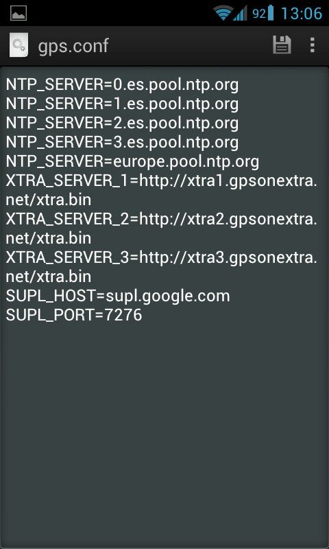

- Mas tarde buscamos el archivo gps.conf. Unos programas que usan gps lo crean en etc/ y otros en system/etc , creo que vale cualquiera de los dos sitios, pero si no lo encontramos entonces creamos el archivo gps.conf en etc/ con un editor de texto (el que prefiráis).
- Si sois de la península ibérica es mejor que escribáis esto en el gps.conf.
NTP_SERVER=0.es.pool.ntp.org
NTP_SERVER=1.es.pool.ntp.org
NTP_SERVER=2.es.pool.ntp.org
NTP_SERVER=3.es.pool.ntp.org
NTP_SERVER=es.pool.ntp.org
NTP_SERVER=0.europe.pool.ntp.org
NTP_SERVER=1.europe.pool.ntp.org
NTP_SERVER=2.europe.pool.ntp.org
NTP_SERVER=3.europe.pool.ntp.org
NTP_SERVER=europe.pool.ntp.org
XTRA_SERVER_1=http://xtra1.gpsonextra.net/xtra.bin
XTRA_SERVER_2=http://xtra2.gpsonextra.net/xtra.bin
XTRA_SERVER_3=http://xtra3.gpsonextra.net/xtra.bin
SUPL_HOST=supl.google.com
SUPL_PORT=7276
De otros sitios podéis modificar las primeras líneas por el país o continente que queráis...más info de que modificar la tenéis en esta web --> http://www.pool.ntp.org/es/

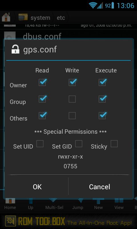

- Si te sale un mensaje de error de lectura, asegúrate que el archivo que hemos creado tenga permisos de lectura/esritura seguros y correctos, como muestro en la siguiente imagen.
