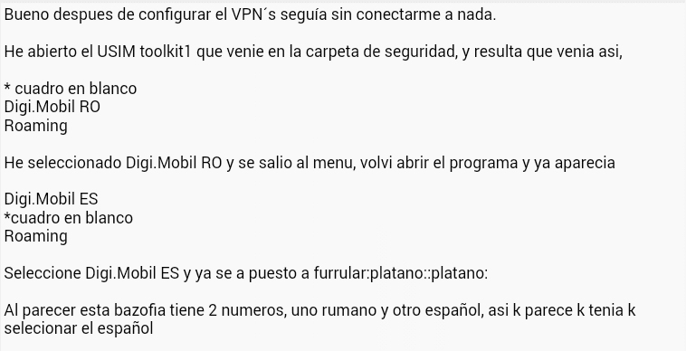

Hola @reinojavi no se si habras probado esto,ya lei de algunos que reciben incluso whatsapps de numeros rumanos, gente a la que pertenecia estos numeros etc...

Hola, @menguelez gracias por tu pronta respuesta . estoy perdido con lo del USIM toolkit y la carpeta de seguridad me suena a app , root o similar .. lo de los dos numeros algo hay , mi numero era portabilidad , pero las dos SIN que he probado de movistar , no tienen nada que ver con Digi , y tampoco cojen 4G . Si no logro activarlo me veo cambiando de movil .
En cualquier caso si me aclaras el proceso enredo y te comento . Saludos
A ver si lo que va ser es que no tienes en el móvil la banda 20 / 800mhz que se necesita para el 4g
