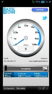

Orange es lo peor para nuestros chinos yo tengo yoigo que va con movistar y ahora va de lujo.
Te dejo captura.
Si te quieres cambiar dímelo y te doy mi número de teléfono y te regalan 5€.
Te dejo captura.
