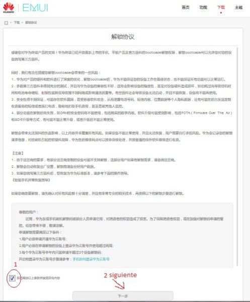

2º Una vez dentro bajamos al final de la página y pinchamos en cuadradito típico para aceptar las condiciones o lo que sea que ponga ahi jeje
Es posible que la web haya cambiado algo y ya no pida todos los mismos datos exactamente, también depende del modelo...

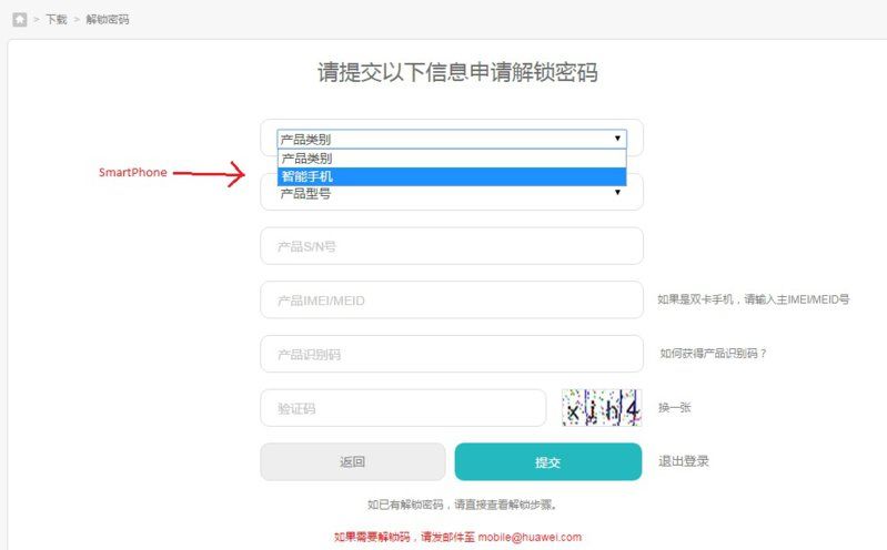

3º Elegimos SmartPhone en la primera casilla, (Opción 2)

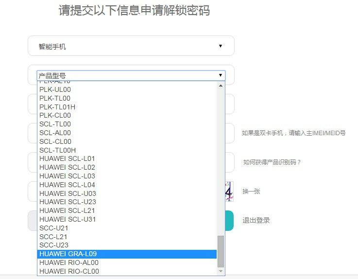

4º Elegimos nuestro modelo que debe aparecer en la lista (Aquí depende de la región que tengamos puesta puede aparecer o no, yo tuve que elegir otro ya que el movil lo tuve antes de salir a su venta, aunque no recuerdo ahora cual)

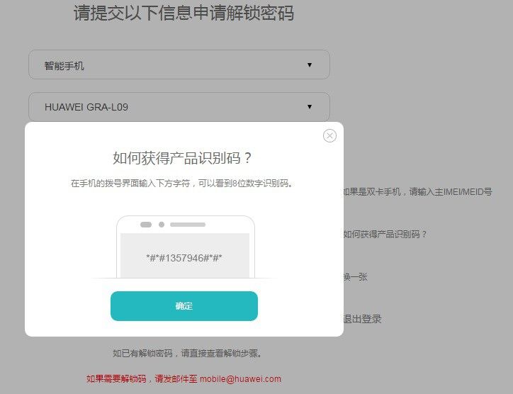

5º Ponemos los datos que nos solicitan y listo.
Pd.: El código del movil de la foto 4 se hace con el marcador del movil, como si fueras a hacer una llamada, pulsando *#*#1357946#*#*

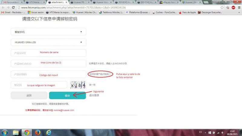

6º Ponemos el captcha y siguente que es el azul.
