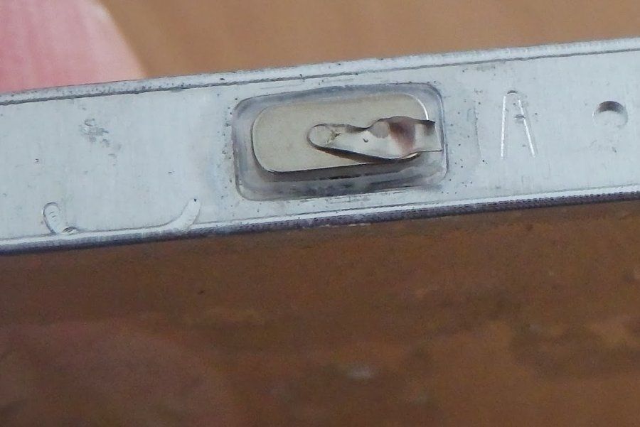

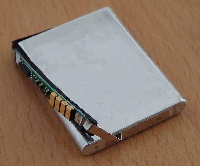

liion05.jpg Vista de una batería desmontada. Detalle de la placa electrónica (BSI)
liion09.jpg Detalle de los puntos de union de polos de la batería a la Bsi.

En la hoja de papel dibujar la parte superior de la batería, pines y posición de estos. Apuntar la polaridad de la batería también, el + y el -, super importante, de ambas baterías.
Sacar el adhesivo exterior de nuestra batería vieja y de la nueva.
Con cuidado despegar la electrónica con la mano de las BSI o placas electrónicas.
Con el tester apuntar las posiciones reales de la polaridad de la bateria.
La segunda foto ilustra a la perfección ese punto.
Anotar cual es el polo + y el - de esos puntos de las 2 baterías en la hoja de papel.
Bien, ya tenemos las posiciones de los pines anotados, las polaridades anotadas de ambas baterías.
Con el soldador desoldaremos ambas BSI de las baterías.
Una vez desoldadas, miraremos por última vez la hoja de papel donde tenemos anotadas la posición de los pines y la polaridad de la batería (ejemplo segunda foto).
Tiramos la BSI de la batería NUEVA a la basura y soldamos en la NUEVA BATERÍA la BSI VIEJA.
Una vez tenemos correctamente Unidos los puntos de soldadura, colocamos cinta aislante o el adhesivo exterior de la batería para que nos quede más "bonita".
Importante colocar esos cartoncitos aislantes entre la batería y la BSI para evitar corto circuitos.
