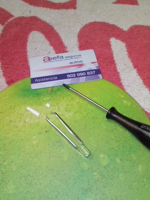

                o he recibido el mio hoy,y viendo el tema del boton,
                hice la ñapa por si acaso.
                en este video muestra como se desmonta,
                es muy facil, lo unico tener cuidado ,al desmontar la moldura,yo use una tarjeta de credito,
                un poco rebajada con una lija,(con una opinel ni se me ocurre)
                y le puse un trozo de carton de una cajetilla de tabaco, en el boton power y volumen,
                ahora el boton sale un poquito mas mas ,el papel cede y se ira amoldando .
                hay que poner el papel, entre la goma y el fix del movil, levantar un poco la goma y meter el papel,
                , despues al montar comprobar que en cajas bien los botones , y ya esta
                aqui os pongo lo que yo use
                un destornillador de estrella pequeño( yo lo tengo un poco imantado, para que los tornillos se peguen a el)
                unas pinzas (se coloca mucho mejor el carton con las pinzas)
                la tarjeta un poco limada,
                y los cartones a medida

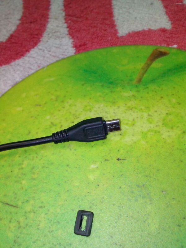

                  tambien os dejo , el truco para usar cualquier cable usb, para este movil,
                  con un simple cuchillo, cortar 2 milimetros +- del la goma del cabezal del cable,
                  y ya entra en el movil sin problema, ademas el cable sigue siendo valido para otros telefonos,
                  ahora ya solo falta el tema de la clavija , para la musica,pero este ya se lo entrgo mañana a su dueño que me lo encargo, y no voy a a cacharrear mas con el.
                  nobstante en los chinos , ya venden el cable usb largo, vi uno por 1,50, seguramnete la gente ya se los esta demandando
