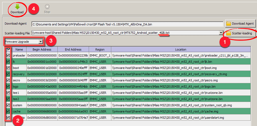

A ver, no soy ningún experto pero igual puedo ayudar. No te fies, que para flashear no hace falta que te ponga nada. Sólo escucharás los sonidos y ya está. El problema principalmente suele estar con el tema de los drivers y en el PC. Si dices que ya los has instalado vamos a intentar flashear. Yo suele recomendar flashear con SPFlashtool porque es la herramienta que me resulta más sencilla. Hay otras, de hecho, Mlais, en su web, te da opción de descargar otra.
SPFlashTool (enlace) desde Needrom.
Rom Stock KitKat 4.4.4 (enlace) desde Needrom.
No es complicado pero si no lo has hecho nunca puede complicarse. Básicamente consiste en descargar la rom de la web de mlais (KitKat 4.4.4 stock), en instalar los drivers preloaded, ejecutar el spflashtool como administrador, elegir el fichero scatter.txt, seleccionar "firmware update", darle "download", y conectar el terminal apagado, ya no es necesario quitar la bateria. Seguido empezará la actualización. No tocar hasta que salga el "ok". Después cierras programa y desconectas terminal.
Mi consejo es que te descargues todo lo necesario en una carpeta en el escritorio y la nombras, por ejemplo, como "M52". Las SPflashtool y la ROM están en un comprido. Descomprimes todo en "M52" y te crearan unas carpetas nuevas. Dentro de la carpeta de las SPFlashtool ejecutas como administrador el fichero "flash_tool.exe" y te abrirá el programa. Después sigues el orden de los números de la imagen:
El fichero "scatter" está en la carpeta de la ROM. Una vez que has seguido todos los pasos, CON EL TERMINAL APAGADO, conectas el cable, primero al teléfono y en el momento que lo conectes al usb del PC empezará la actualización. No tocar nada hasta que salga el "ok". Después cierras programa y desconectas terminal. La primera vez que se enciende el terminal, después de un flashseo, suele tardar un poco. Si todo va bien ya decidirás qué quieres, si seguir con la Stock o cambiar a una custom rom como la de Pol.jhon o Jon55, cambiar particiones, etc...

Muchas gracias. Solucionado. Creo que los drivers no estaban mal pero lo que si hacía mal era conectar el móvil, que lo hacía a destiempo. Hay que conectarlo despues de darle al botón de download y lo estaba haciendo mal. Así todo me extraña que el administrador de dispositivos no diga nada, por eso dudaba de los drivers. Ya me ha costado...
