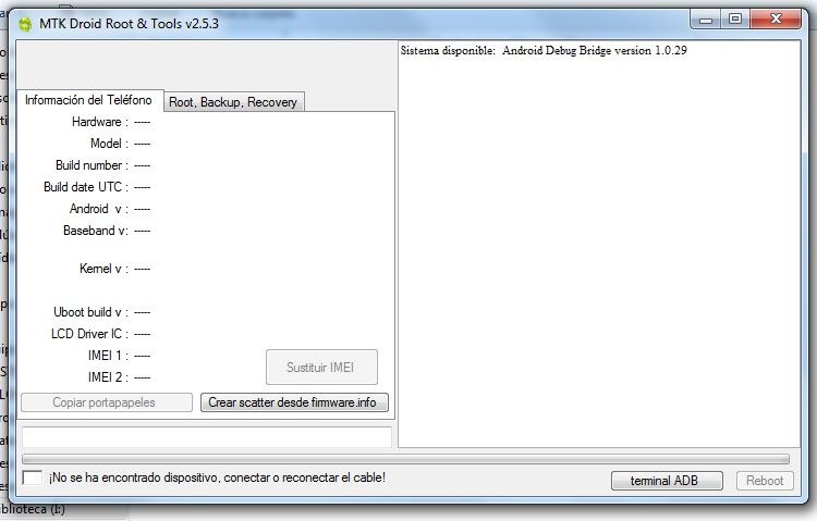

Si creéis que pude servir y me dais indicaciones intento hacer copia de la nvram. Que no tengo mucha idea
Lo harias con el programa mtkdroid, lo tienes en la primera pagina. Abres el programa y una vez abierto con el móvil encendido lo conectas por usb. El programa leera el móvil y te saldrá todas las opciones en pantalla. veras un cuadro que pone cambiar imei, lo pulsas ( no te preocupes que no cambia nada) y te saldrá otro cuadro donde aparece la opción de backup o restore de la nvram. Le das a Backup y te hara la copia de seguridad. Se guarda en una carpeta dentro de la misma carpeta en la que tienes el mtkdroid. Cuando la tengas no la subas de manera publica, en todo caso enviala por privado a quien creas de fiar ( hay estarían tus imeis, mac del teléfono), el tema es utilizarla de base, pero cambiando las imei.

Prove de utilizar el mtkdroid en mi ordenador con windows 8.1 y no me detecta el pablet, ¿hay que instalar algunos drivers?
Si, en la primera pagina tienes un vídeo de como hacerlo.

vale, entiendo que al instalar los drivers para que detecte el pablet deveria de detectarlo el mtkdroid, luego o mañana probare mas.
