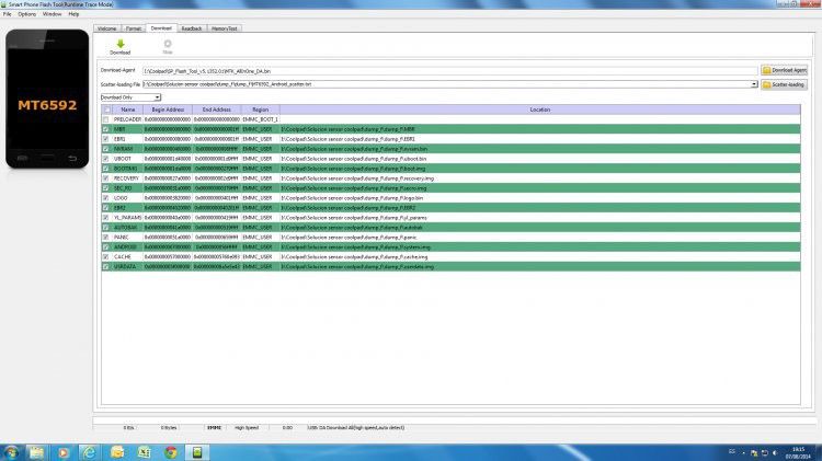

Lo he intentado y el primer paso (format) lo hace correctamente pero para flashear ¿donde hay que darle? a Download dentro de la pestaña Download? En el desplegable tengo seleccionado Download Only, ¿es correcto?
Cuando termine de formatear, quitas el móvil del usb
vas al programa, a la pestalla download, en la segunda línea metes el archivo scatter de la rom, pulsas en download y después conectas nuevamente el teléfono.
Para que el programa de flasheo inicia cada cosa, hay que tener el móvil desconectado y una vez iniciamos, inmediatamente conectamos el móvil por usb. ( el móvil tiene que estar sin batería)
Vamos esto es uso del flashtool, daba mas o menos por sentado que sabíais utilizarlo ( mal por mi parte).

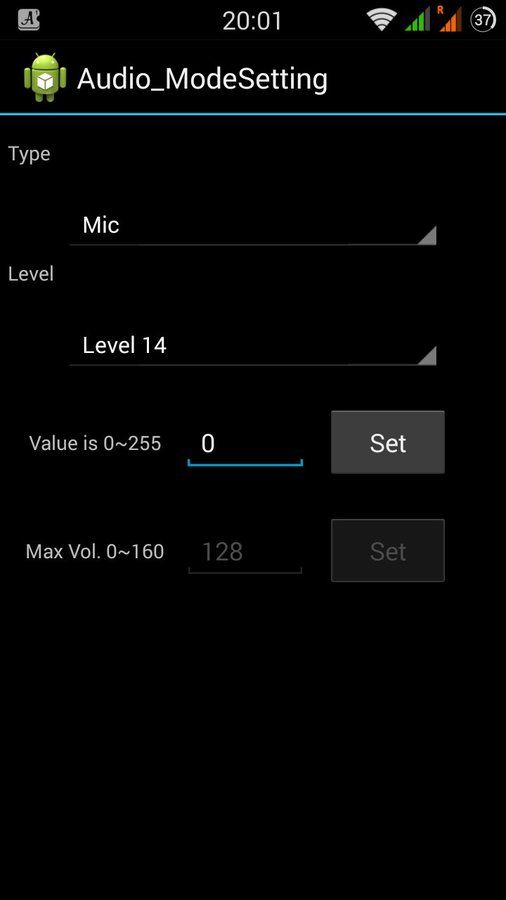

@avecilla @jon55 he encontrado un bug serio jaja me he dado cuenta que cuando llamo y hablo con alguien no tengo ningun problema, pero si pongo el manos libres del movil ya no me escuchan, se desactiva el micro. Que puedo hacer ?
Tengo en modo ingeniero en audio/normal mode/ mic los niveles del 14 al 10 en 0.
Edito : he aumentado el valor 0 a 184 y nada. Asi que no tengo ni idea que puede ser.
