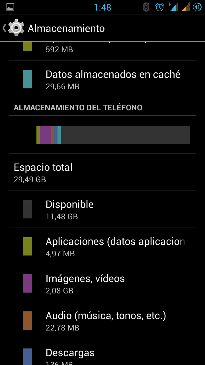

Esta muy bien, lo que no me gusta es que cuando vas a almacenamiento te marca cosas que no tienen nada que ver con la realidad. A mi me decía que tenia 85Gb de memria interna y la sd que es de 32 me decía que era de 16.
Eso si en explorador de archivos salía bien. También tiene el Bug de la cámara con el HDR.

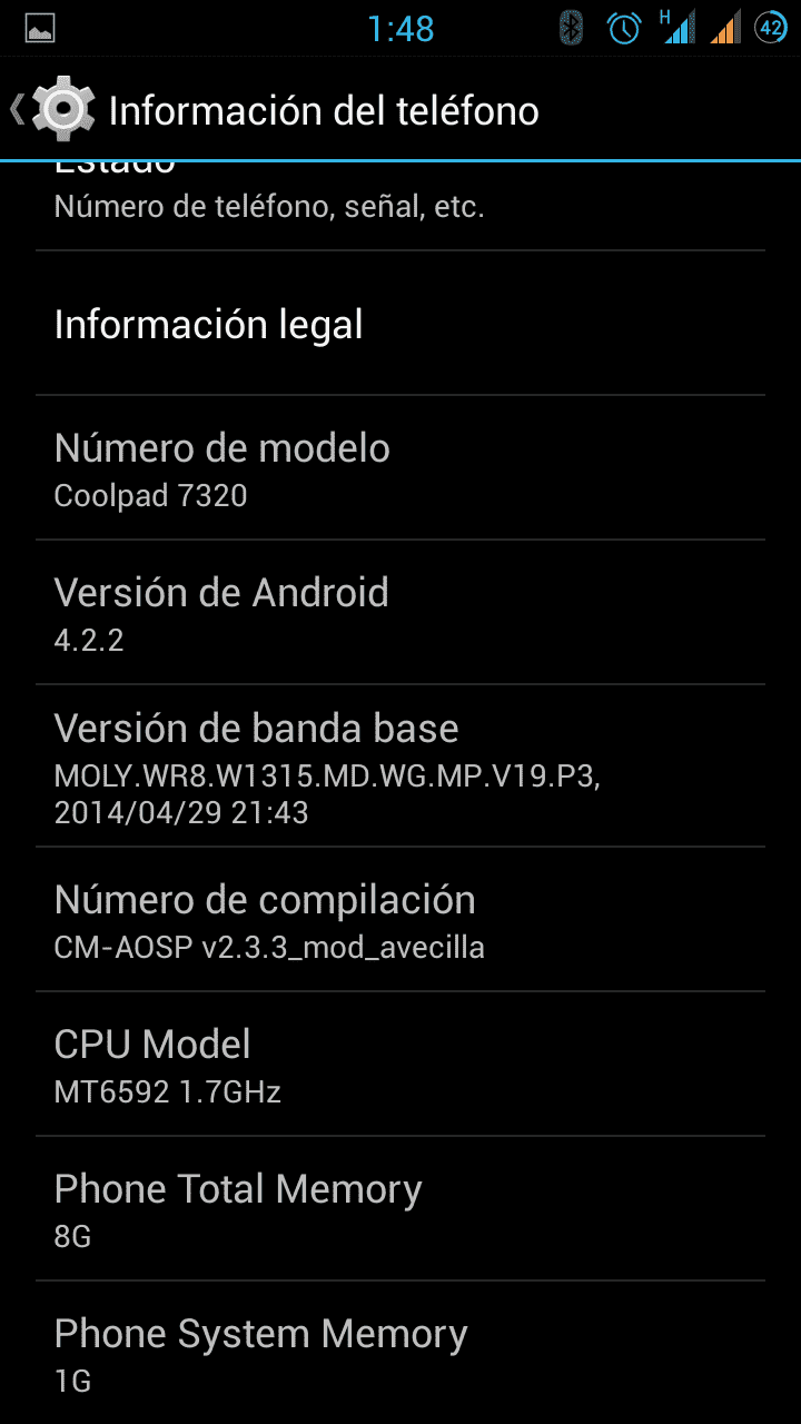

12.- ROM PORTADA DEL THL T100S CM-AOSP v.2.3.3 (Mod. avecilla).
Sacada del foro ruso, realizada por Kseon73, os dejo enlace : http://4pda.ru/forum/index.php?showtopic=586011&st=540
Esta rom no esta hecha por mi, Yo solo he quitado y puesto algunas App, para dejarla mas a mi gusto.
Es una cyanoged-mod
Se añade : Xposed, Gravitybox, Chrome,One Key lock, titanium, Email, Viper en castellano,YouTube, Gmail.
Viene cambiado por defecto el idioma en español y la zona de hora,Madrid.

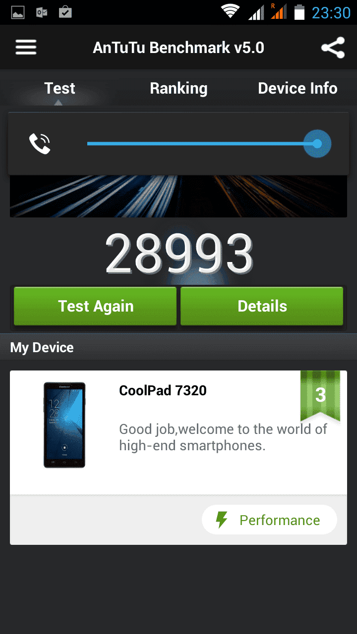

Después de probarla un par de días, me ha ido bastante bien: GPS, BT, WIFI, 3G, llamadas, no he probado lo del altavoz funcionando como manos libres. La cámara stock funciona bien, incluido HDR.
No incluye todas las Gapps de Google, solo algunas: Playstore,gmail,calendario.
La rom se instala por recovery. Hay que hacer antes los format y wipes.
