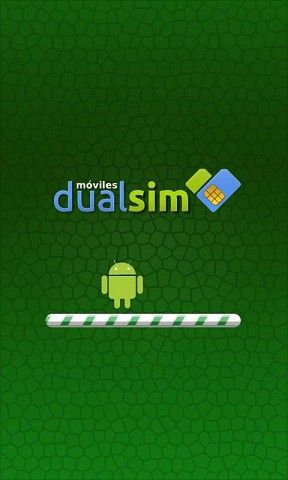

Si pulsamos en "preview boot animation" podremos ver como se verá la animación en nuestro móvil. Si no nos gusta la velocidad, podemos editar de nuevo los fps y cambiarlos hasta conseguir lo que buscamos.
Si pulsamos "Save boot animation" nos dirá donde queremos guardar el archivo zip con la animation y configuración escogidas.

Crear bootanimation desde un gif o jpg 10904-50b455db6610c71b288e48c7c6fa4768.jpg
Todas esas imágenes van en la carpeta "part0" y lo que permite el Boot Animation Factory es crear el txt que las mueve.
Es cierto q según cómo, si modificas el tamaño de las imágenes en el txt (p.e. a 480x800) el bootanimation no se reproduce y la pantalla se muestra en negro.
