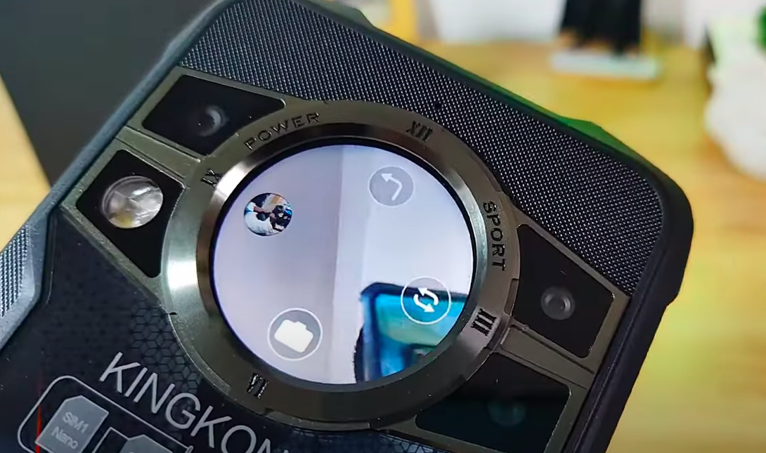

La pantalla secundaria es un simple reloj, no va aparecer nada mas, ni hace las veces de camara selfie o trasera en la pantalla, solo sale un reloj. Por si esperabas algo mas...
No, si que tiene funciones (varias)
Es cierto que te permite ver un reloj que es lo que harás la mayor parte del tiempo, pero tiene funciones de cámara, control de reproductor multimedia, notificaciones, etc.
Ah pues eso es muevo, antes solo era un simple reloj, vamos como un smartwatch en la trasera

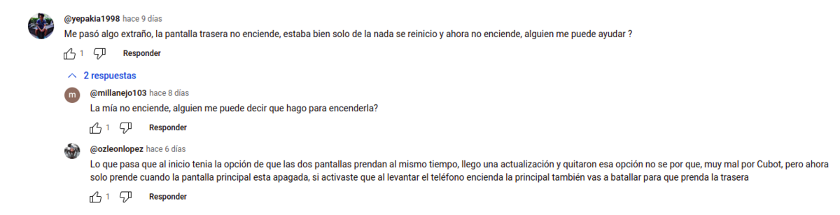

Ojo con estos comentarios que he leído al respecto:
=> Me pasó algo extraño, la pantalla trasera no enciende, estaba bien solo de la nada se reinicio y ahora no enciende, alguien me puede ayudar ?
=> La mía no enciende, alguien me puede decir que hago para encenderla?
=> Lo que pasa que al inicio tenia la opción de que las dos pantallas prendan al mismo tiempo, llego una actualización y quitaron esa opción no se por que, muy mal por Cubot, pero ahora solo prende cuando la pantalla principal esta apagada, si activaste que al levantar el teléfono encienda la principal también vas a batallar para que prenda la trasera
Un saludo
Yo acabo de adquirir el mio y parece que el firmware viene desactualizado. El el menú de sistema pide la actualización. Y una vez acutalizado lo reinicie dos veces y ya jalo la pantalla trasera.
Espero te sirva.
