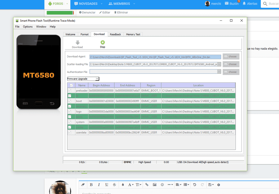

En Spflashtool me sale algo de downloadAgent, que es algo de drivers, luego lo de sacatter y luego algo de authetication file que no hay nada elegido.
Es correcto?
Es correcto?
Llego a casa y te pongo imágenes de como sale.
