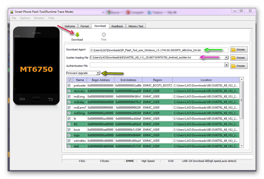

El teléfono no tiene que iniciarse para nada, cuando hablamos de que vas ha flashear, el móvil se queda apagado totalmente. Cuando ves que el FlashTool lo reconoce, se pone una franja roja, pasa a verde, morada y cuando flashea se queda en amarillo, y ves el porcentaje hasta que llega al 100%.

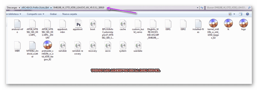

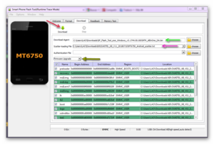

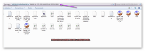

Te paso dos imágenes para que mires a ver si tienes todos los archivos!!
Ahora todos los archivos puestos en el FlashTool.
Todavía quedan más archivos se bajara la pestaña.
Pero esos archivos no son para el cubot note S, son para el legoo 5
La rom que tengo es la del Note S.
Y aunque no se encienda el movil, es que Flashtool no lo reconoce. Cuando enchufo al ordenador solo carga, aunque hace ruido.
