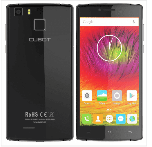

Ya me ha llegado el Cubot S600 y he de decir que tiene una pinta estupenda en cuanto a calidad de los materiales, embalaje y accesorios, tal vez un poco pesado, pero es el primer 5'' que tengo. La rom que trae es c220v35_ps_20151219 y también tiene una pinta estupenda.
