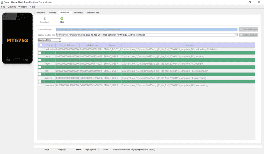

He estado mirando un poco el update.zip pero supera mis conocimientos, he cambiado alguna líneas del script pero me sigue dando error. De todas formas he actualizado por Flash Tools. Va bastante bien está actualización, en general.

Hola soy nuevo esto del rootear con apps externas
Esta bien, como esta seleccionado?, cuando pongo a download, y conecto el celular apagado, no pasa nada.
