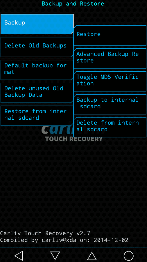

Hola amigos.
Por aqui os dejo el recovery Carliv , basado en CWM y portado por Ghost45 :
cwm-carliv recovery DESCARGA
Su instalacion es via flashtools : DESCARGA ,
necesitais este scatter : DESCARGA
(debereis tener los drivers MTK instalados en el pc )
El recovery en formato .img y el MT6752_Android_scatter.txt los meteis en una misma carpeta.
Ejecutais el flashtools , en modo "download only" seleccionamos el scatter que habeis descargado y de todas las pestañas dejamos marcada unicamente la del Recovery , seleccionando nuestro Porting_by Ghost45_recovery_zp920 Carliv_Cwm.img . En este punto , retiramos la bateria al movil , pulsamos "download" , conectamos el movil via usb al pc y acto seguido reintroducimos la bateria.
El proceso es automatico , en poco tiempo tendreis un circulo verde en la ventana del flashtools que nos indica que todo ha ido bien.
