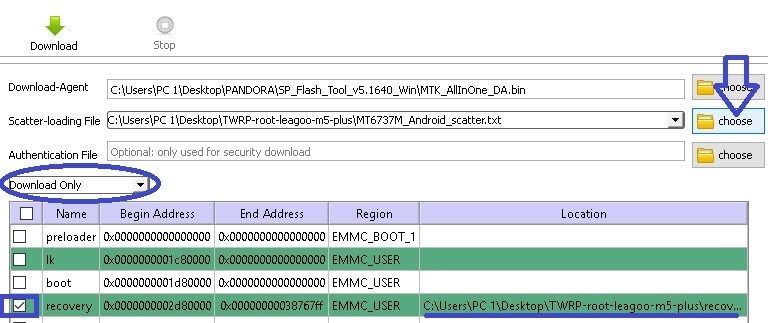

  • Ejecutamos Flash Tool y pulsamos Choose para cargar el archivo scatter correspondiente.
  • Seguidamente pulsamos Download y conectamos nuestro M5 Plus (totalmente apagado y SIN la batería) al puerto USB del ordenador.
  • Sin modificar nada más esperamos hasta que la tarea termine y podamos ver la ventana de Download OK.
