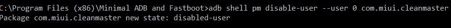

Entiendo que es un ejecutable que mete los comandos para desinstalar lo que el autor considere bloatware.
Podéis eliminar lo que queráis desde ADB sin la necesidad de usar el programa, como en todos los móviles.
Tan fácil como abrir la consola y meter :
adb shell pm disable-user –user 0<package_to_disable>
.\adb shell pm disable-user –user 0 <package_to_disable>
./adb shell pm disable-user –user 0 <package_to_disable>
DEBLOAT o como eliminar la morralla del Redmi Note 7 MIUI 10.3.5.0 No Root/Bootloader bloqueado 356821-8bc9620beea1ee516b312054f5dfe618.jpg
Donde pone <package_to_disable> es donde tendremos que introducir el nombre de paquete de la aplicación que queremos eliminar de nuestro dispositivo.
Para saber el nombre correcto del paquete a desinstalar lo mejor es usar la app "app inspector", del play store.
Hay muchos videos sobre el tema en YouTube, buscando "desinstalar ADB"
