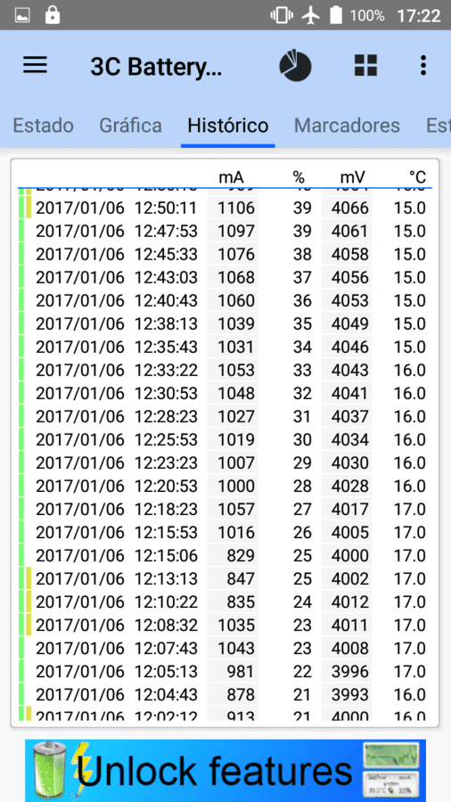

mirar e echo unas capturas a 3c battery monitor para que veais lo de el ameperaje y el tiempo que me a tardado en hacer esta carga.
demora de la carga de la bateria. screenshot_20170106-172138-png.147115

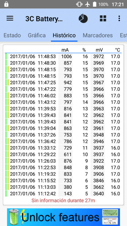

lo puse a cargar a las 10:45 con un 0% (no sale del 0 al 5% por que estaba apagado, al 5% lo encendi) del 5 al 6% tardo 3m con 10s y del 6% al 7% tardo 3m 40s y el amperaje iba subiendo.
demora de la carga de la bateria. screenshot_20170106-172204-png.147116
como podeis ver aqui si que carga bien, y el cargador esta dando 1000mAH.

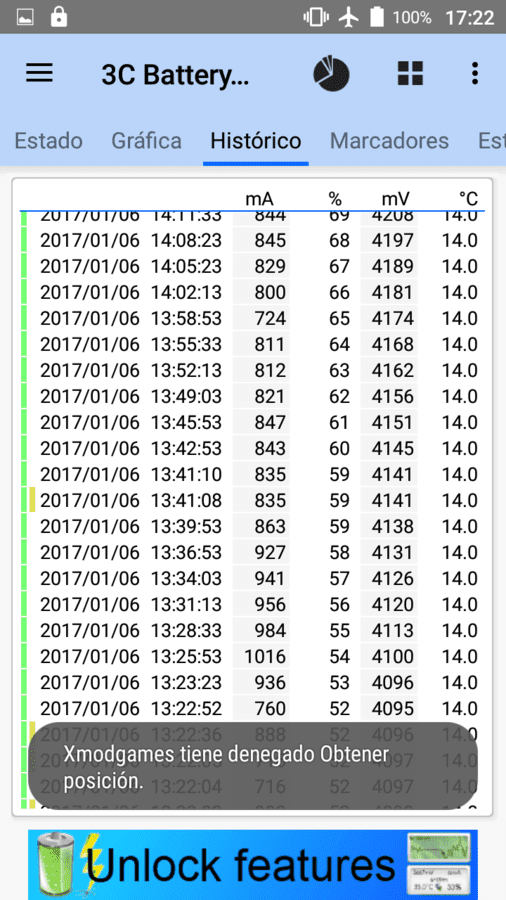

pero cuando llega a 55% comienza a disminuir el amperaje que esta dando el cargador.
demora de la carga de la bateria. screenshot_20170106-172227-png.147118

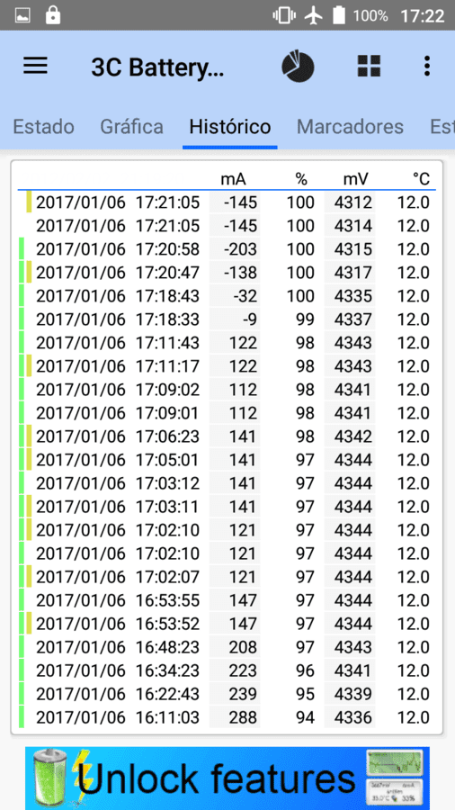

llegando a dar solo 147mAH cuando llega a 97%, como podéis ver de 96 a 97% tarda 14m!! y de 97 a 98% 18m!!, en cambio de 98 a 99% 12m y de 99 a 100% tan solo 10s.... a que se debe esto??? como puedo hacer que el cargador de mas amperaje cuando llega a 80-100%, normal que cargue tan lento... en los últimos porcentajes solo da de 100-200mAH... RALENTIZANDO LA CARGA UNA BARBARIDAD.
SE TERMINO DE CARGAR A LAS 17:18, CON LO CUAL SE A PEGADO 6H Y 33M CARGANDO... cuando antes se cargaba en 4h...
A QUE ES DEBIDO ESTO? COMO PUEDO HACER PARA QUE EL CARGADOR NO BAJE EL AMPERAJE?
