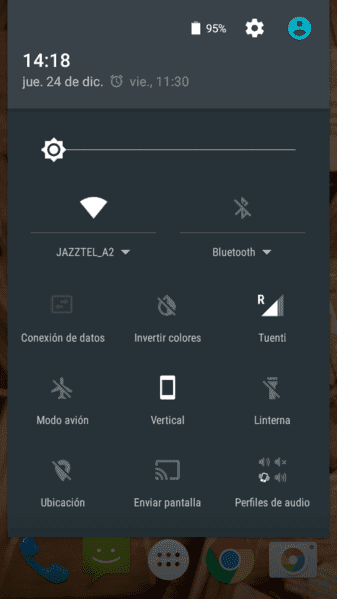

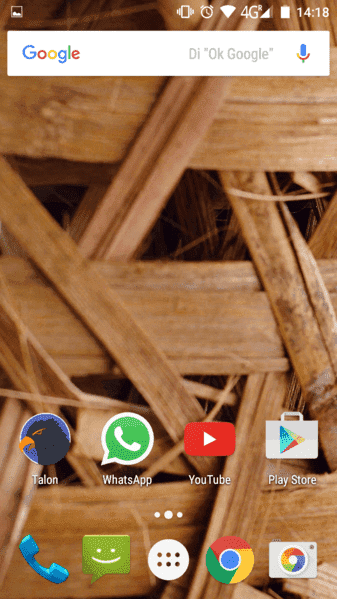

Funciona bastante bien, rapida fluida y la bateria igual o mejor que en Flyme OS
[DOUBLEPOST=1450963234][/DOUBLEPOST]Y esta otra
@yo_jose ese no es tutorial que puse, sigue el.que puse en el primer post, según los compañeros si que funciona.
A ver si sacan una ROM del CM que esta hecha para el meizu m2 y funcione todo bien. Yo estoy con la ROM aosp del lollipop y va como un tiro a excepto varias cosas.
Enviado desde mi m2 mediante Tapatalk
Me parece ver que es multilenguaje, verdad?
Instalada y si lo es. Llevo minuto y medio pero parece que va bastante bien.
La verdad es que con el tema de los permisos de flyme estaba ya un poquito harto.
No va el led ni el doble toque pero me.parece que me la.quedo un rato para probarla.
