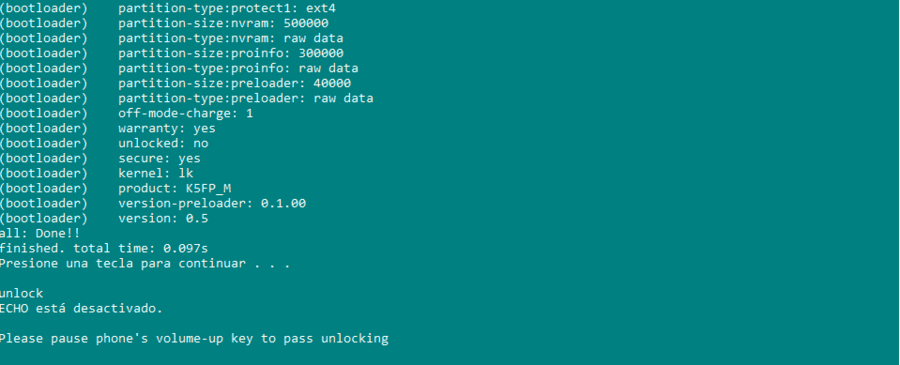

Nos saldrá una ventana como la de abajo, donde observamos que nos indica "unlocked: no" y nos dice que pulsemos sobre "Volumen +", para desbloquear el dispositivo.
Cuando termine, nos volverá a salir, pero esta vez nos indicara que si esta desbloqueado.
