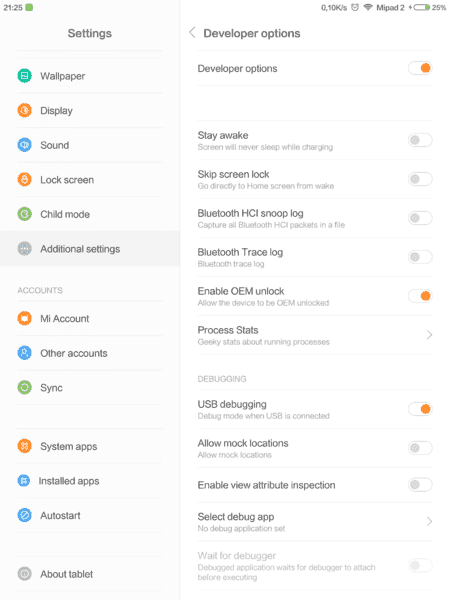

Lo primero de todo nos vamos a Settings/about tablet/ y pulsamos repetidamente sobre la versión de miui para desbloquear el menu de opciones de desarrollo
A continuación, nos vamos a Settings/additional settings/developer options y activamos la casilla Enable OEM unlock como muestra la imagen

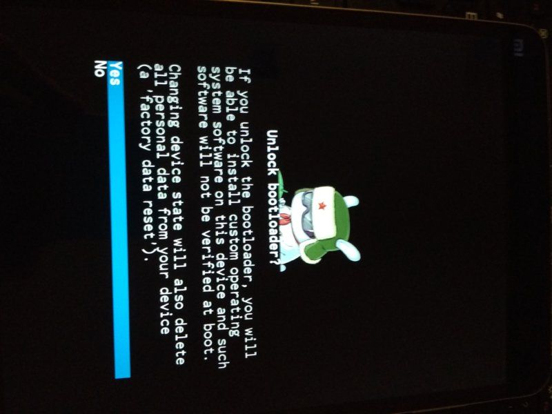

la tablet nos mostrara lo siguiente,
le damos a si y aceptar y en el cmd queda asi

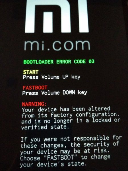

y la tablet se reiniciara mostrandonos lo siguiente:
pulsamos volumen + y se reiniciara normalmente
