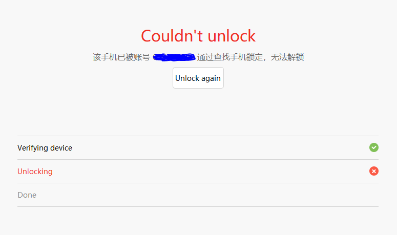

Intenté también con la herramienta de Mi Unlock, y al llegar al 99%, aparecía lo siguiente (Lo que está tapado es la ID de mi antigüa cuenta MI, añado que no entiendo japonés 😂):

Cuando dices que eliminaste la cuenta MI antigua en el móvil, ¿Se desvinculó?
Me da que Xiaomi solo deja abrir el bootloader con una cuenta MÍ. Si se cierra y se quiere volver a abrir debe ser con la cuenta inicial. Tiene sentido porque es más seguro y en esto tratan de vender seguridad por si el dispositivo es robado
