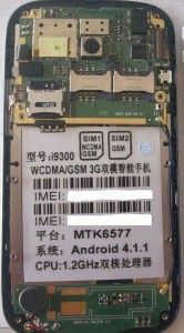

  1. Desensamblamos el terminal. Quitamos la tapa trasera y soltamos todos los tornillos hasta que podamos acceder a la placa del terminal. En el caso de que vuestro móvil fuera un dispositivo unibody, buscar algun tutorial de desmontaje.
  2. Una vez lo tengamos abierto, veremos algo como esto: (imagen tomada de XDA)
Desbrickear MTK con Test Point aisytec-net_wp_content_uploads_2015_10_2e1dvef1_166x300-jpg.131310

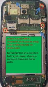

  1. Cuando este con la Placa al descubierto, que podáis ver toda la circuitería y chips, tenéis que localizar lo que se llama Test Points y los puntos GND o tierra.
  2. La siguiente foto es solo un ejemplo de cómo son los Test Point y donde encontrar los puntos GND en la placa.
Desbrickear MTK con Test Point aisytec-net_wp_content_uploads_2015_10_gaitb1_165x300-jpg.131311
  1. Una vez tenemos localizado todo esto en nuestro terminal, empieza el proceso.
  2. Vais a necesitar un cable de unos 15-20cm pelado por los dos extremos
  3. Tenéis que conseguir algo con una punta fina con la que poder hacer contacto en los Test Point. por ejemplo unas pinzas de un multímetro, o un clip metálico al que conectaréis el cable.
  4. Conectaréis el extremo del cable a tierra (GND) lo podéis fijar con el tornillo, si queréis.
  5. Enchufaréis el USB e insertaréis la batería y comprobaréis que el PC no detecta el Terminal.
  6. Ahora realizaréis la misma operación mientras hacéis contacto con uno de los Test Point y comprobaréis si tras enchufar y insertar la batería, lo detecta el PC.
  7. Si no fuera así, lo intentaréis con cada uno de los Test Point hasta que haya suerte.
