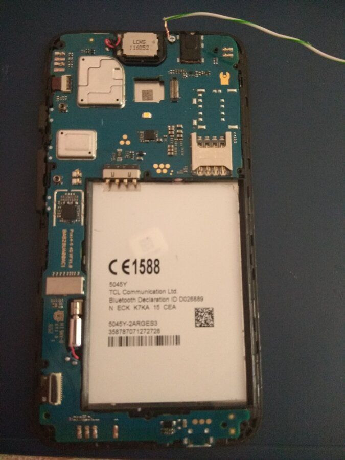

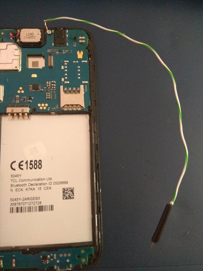

Mira yo tengo un Alcatel Pixi 4 - 5" 4G que me lo he cargado yo intentando desbriquearlo
aquí veras el cable , una punta a la placa y otra a una aguja
En esta la placa completa, como veras no lleva leyenda alguna tipo Kcolo
El tema es que la pc no me reconoce el móvil y al juntar la punta del cable de la aguja a los puntos que creo Testpoint , no emite sonido alguno , el puerto USB si me lo reconoce
Si me pudieras orientar de alguna manera te lo agradecería infinitamente

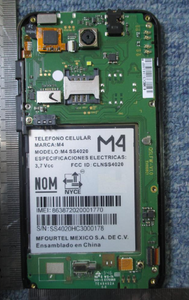

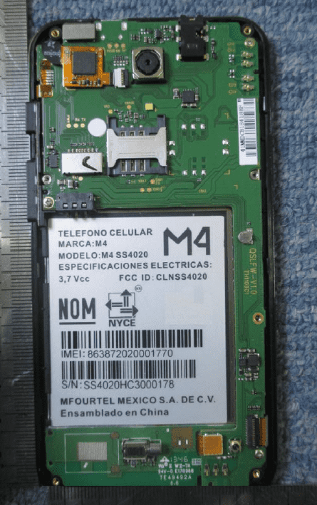

Que tal, de casualidad alguien sabrá como hacer el test point para este modelo m4 ss4020, ya que por ninguna parte encuentro el kol0 ni col0, ya verifique los puntos a la vista y ninguno funciona para hacer el puente y cargar el preloader ya busque por todo el internet y no hay información sobre este modelo.

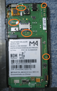

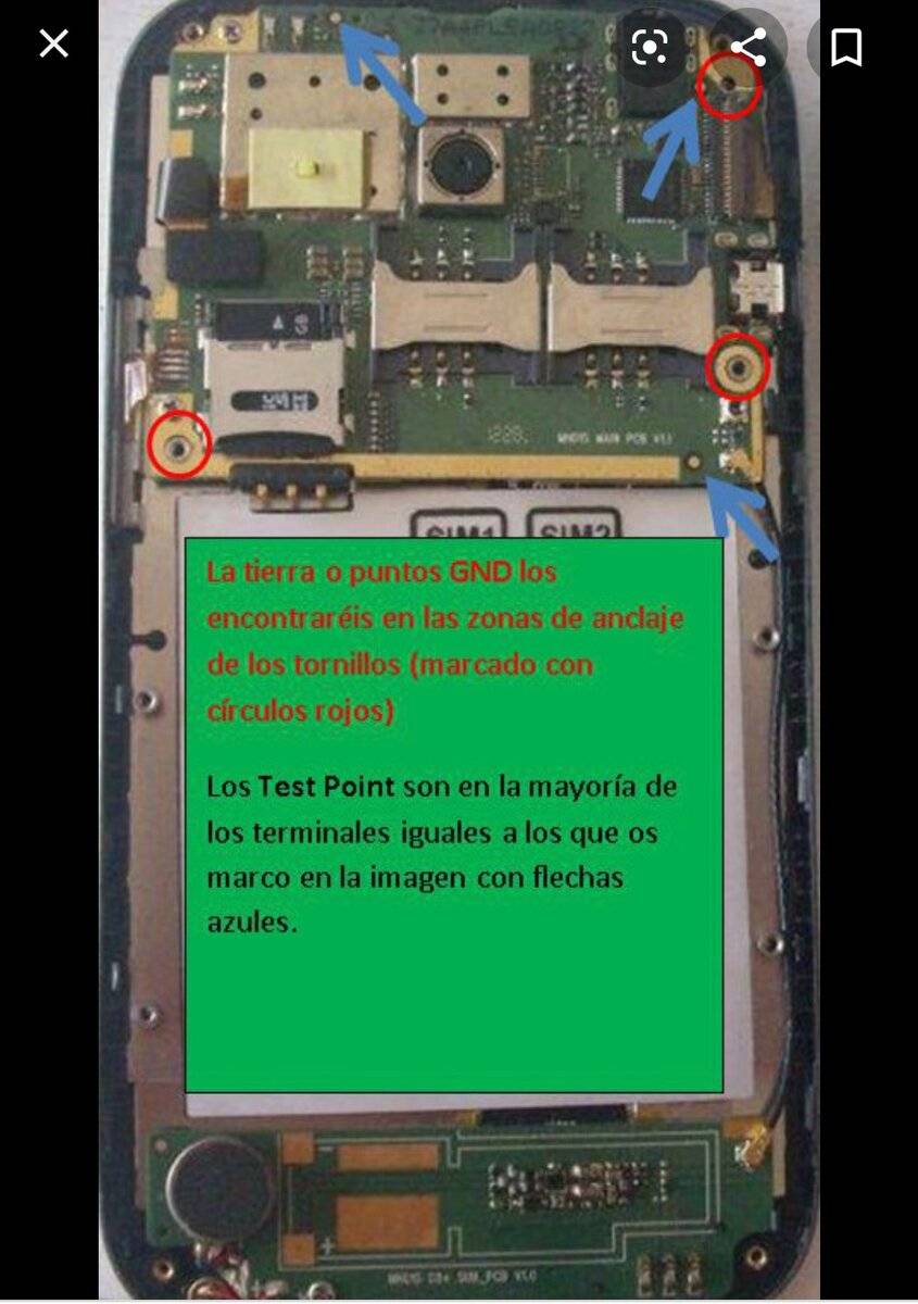

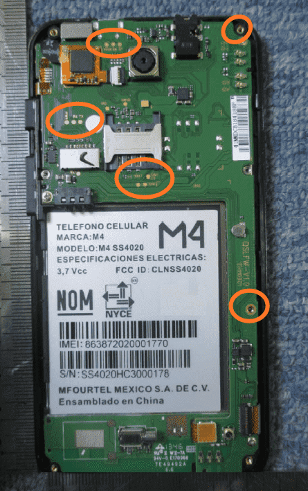

Sin la más mínima idea, pero mirando estas capturas a ver si te ayuda. En la primera lo que encontré para móviles con procesador mediatek y la segunda tu móvil, con los posibles puntos, es ir probando. En este hilo desde el principio esta explicado.
Desbrickear MTK con Test Point 371051-b621d5f3a0d8cce5c127e69fc5e6cf8f.jpg Desbrickear MTK con Test Point 371052-fdebd2bbe6ac61553bc28d2f3d379742.jpg
Ver el adjunto 381514 Ver el adjunto 381515
Muchas gracias ya probé todos los puntos pero ninguno me funciona, quizas mi placa tenga otra falla como un corto, ya que al hacer un hard reset se quedo mas de 30 minutos trabado en el monito de android que decia borrando, le tube que sacar la bateria para apagarlo y ya cuando le puse la bateria y lo prendi de nuevo ya quedo totalmente muerto el celular.
