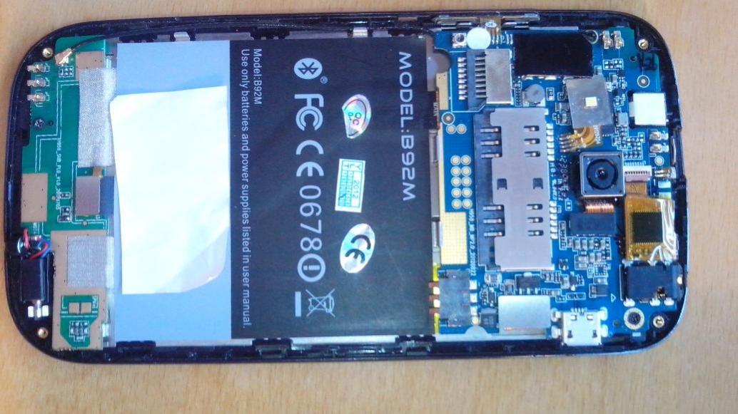

Tengo un B92M de 1GB de RAM y 4GB de ROM con las sim debajo de la camara. El telefono esta muerto del todo. No enciende( nada, ni bootloader ni nada), no detecta el cargador y tampoco el pc. Los drivers para MTK6577 estan instalados y flashtool no lo detecta tampoco haga lo que haga. He probado todo tipo de combinaciones de botones para META MODE y nada. He probado con SHUAME y nada. Vamos que esta muerto del todo.

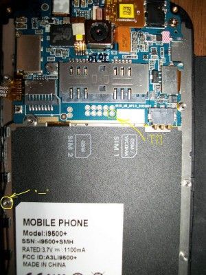

Se supone que la placa es la misma que la del Zopo ZP900 y Hero H9500 pero no consigo cerrar el TP.
Encontre este hilo gracias a @samarkanda y luego vi que @chaskaman lo puso en el primer post: http://forum.china-iphone.ru/viewtopic.php?p=902189#p902189
Pero mi b92m no tiene ningun tornillo ahi y he probado todo tipo de sitios.
Gracias

Prueba en la conexion del polo negativo

Puedes adjuntar foto del TP para añadirte al post 1?? Por favor
Y si puedes subir el flastool a algun server y dejar el enlace :wink:

Tendras que buscar el TP.
Cierras TP y conectas usb, si suena instalas los drivers :wink: si no suena, desconectas TP y pruebas en otra soldadura :wink:
