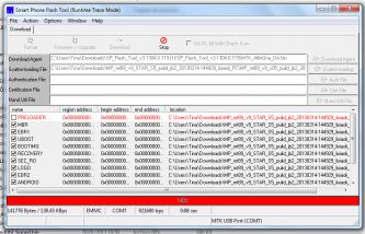

Alguien puede ayudarme? Tengo un star s5 butterfly en el que sin darme cuenta flashee con preloader marcado y lo he brickeado. El pc me lo reconoce como MTK data USB y el flashtools me lo reconoce, pero me da siempre un error que dice ENABLE_DRAM_FAIL(4032) y no encuentro solucion alguna. Estoy desesperado.

Se queda ahí y luego automaticamente me salta el error, ya no se que hacer, estoy desesperado.
Me he dado cuenta que al introducir la bateria, se desconecta el dispositivo y ya no lo reconoce como MTK USB.

Si has cambiado el preloader, lo primero es restablecerlo, mientras no lo hagas te tirara ese error, u otros mil. Si el telefono se desconecta es porque tiene el preloader mal y/o problema de drivers.
Si lo he leido, pero no me queda claro si tengo que realizar test point o no, porque el pc lo reconoce como MTK data USB. Y otra duda, si tengo que realizar test point, solo tengo que marcar la primera casilla, porque los mt6589 no tienen el segundo archivo que marcas en el primer post.
