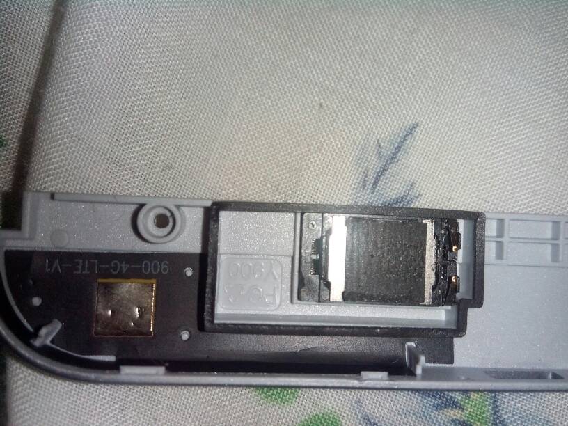

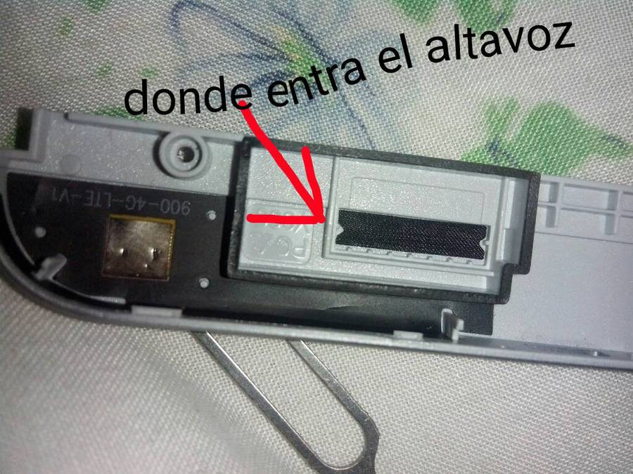

Ok mira @Breakk
Lo destape de nuevo, pero no hay forma, la ranura donde entra el altavoz es perfecta, es una clase de undidura que el altavoz entra perfectamente y no hay forma que el sonido escape fuera de este.

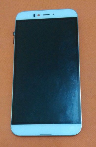

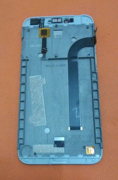

Muchas gracias. Así lo haré. Sólo tengo experiencia cambiando el táctil de un Samsung Galaxy Ace. Ya os contaré...
Desmontaje Umi Iron + Check bateria used-original-lcd-display-screen-touch-screen-frame-for-umi-iron-4g-lte-5-5-fhd-jpg_640x640-2-jpg.107411
Desmontaje Umi Iron + Check bateria used-original-lcd-display-screen-touch-screen-frame-for-umi-iron-4g-lte-5-5-fhd-jpg_640x640-1-jpg.107412
Desmontaje Umi Iron + Check bateria used-original-lcd-display-screen-touch-screen-frame-for-umi-iron-4g-lte-5-5-fhd-jpg_640x640-jpg.107413
