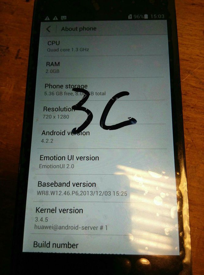

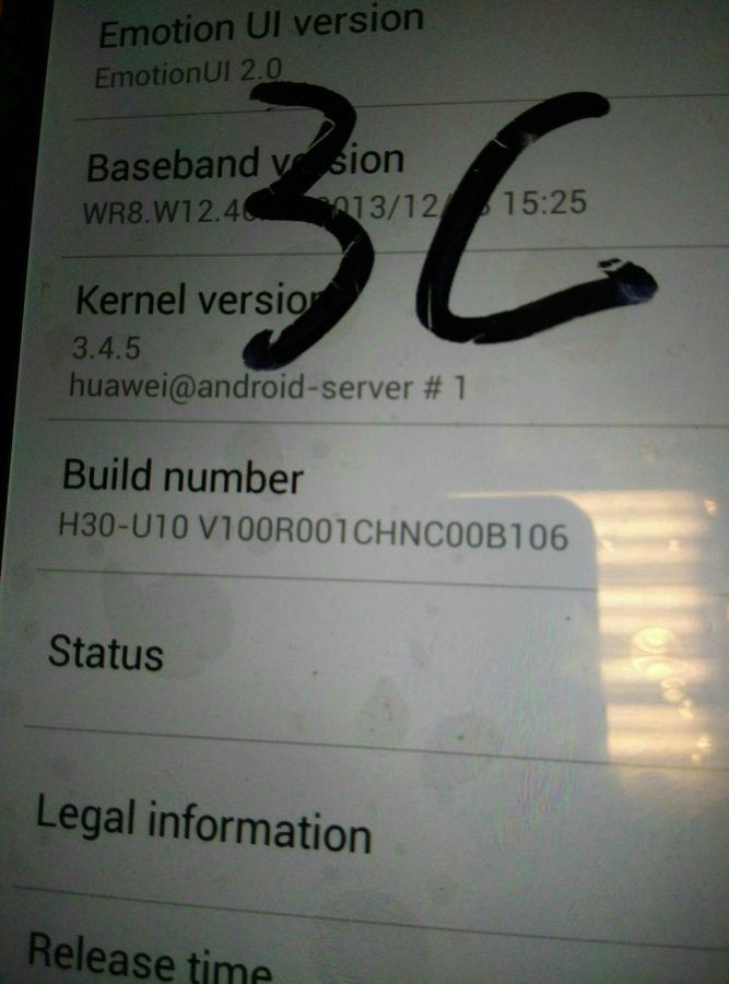

Hola @daniele , me alegro mucho de que ya tengas el móvil reparado. Mándanos una captura de pantalla para ver que Rom exactamente te has instalado. Si tu móvil tiene ya unos meses supongo que tendrás la versión china, así que mírate el primer post de ESTE hilo donde te pone toda la información que necesitas para cambiar la Rom.
Es esta versión.
Lo que quiero es en español y con el minimo de problemas. Gracias.
Seguiremos mirando el tema que me has enlazado. Saludos.
Leches!!! no había visto esa Rom en la vida!!! la mas antigua que recuerdo de las oficiales es la CHNC00b111.
