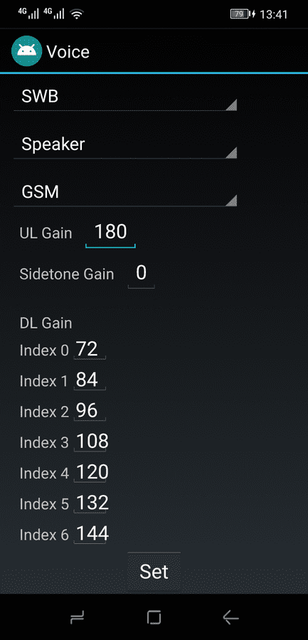

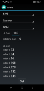

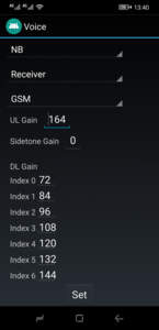

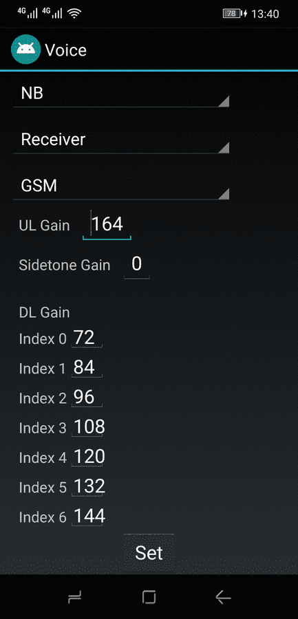

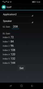

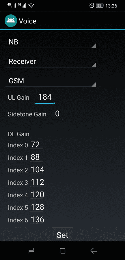

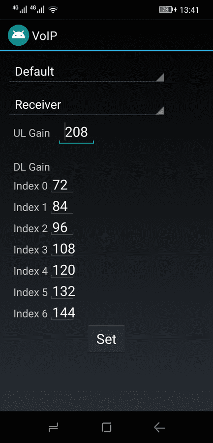

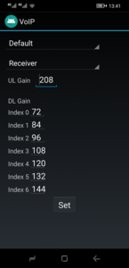

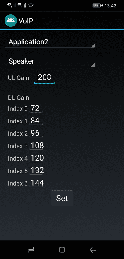

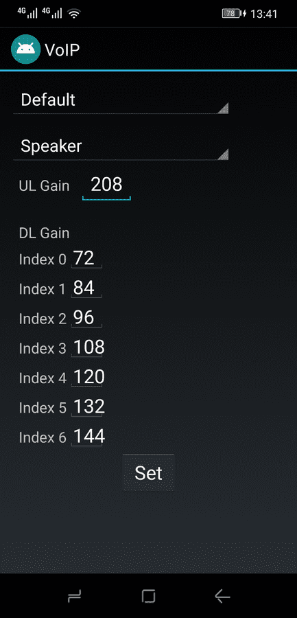

IMÁGENES DE COMO ME LLEGO LOS PARÁMETROS:
Estos son tanto el receptor como el altavoz, que es lo que más nos interesa.
VoIP, ahí tenéis también el receptor como el altavoz.

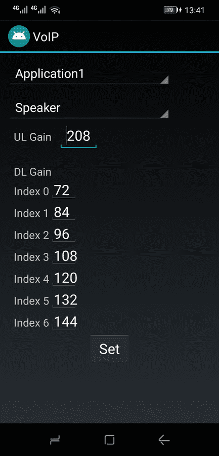

Tanto en Application1 como en la 2, nos interesa el altavoz.

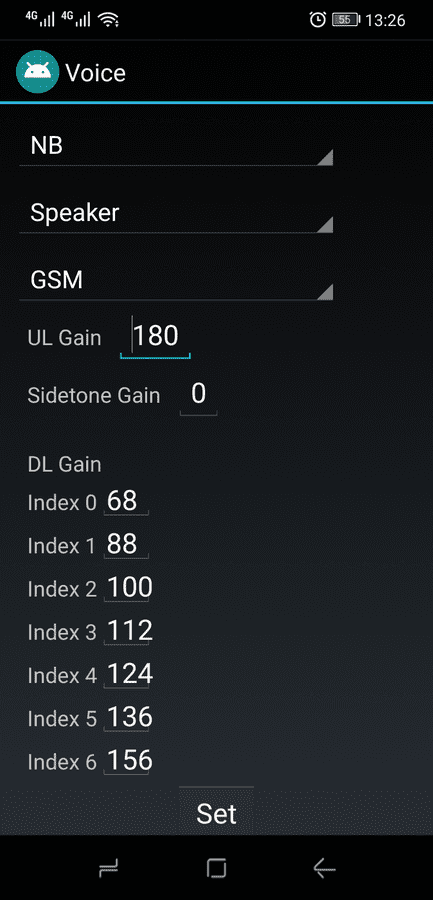

IMÁGENES DE COMO LOS HE DEGADO YO LOS PARÁMETROS:
Como hemos comentado sólo vamos a tocar el receptor y altavoz, los demás parámetros no hace falta tocarlos, se va oyendo cada vez mejor tanto en volumen del altavoz como en las llamadas.
A mí como el problema ya lo he solucionado, no tengo que configurar en el otro lado ningún parámetro más, así que lo dejo sin poner más imágenes, ya que serian repetidas a las siguientes de arriba.
Un saludo.
