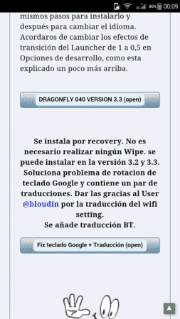

@Xancin, he borrado la que tenía, la he vuelto a descargar, he leído la instalación, he mirado la depuración, los unmounts, la instalo con tu mensaje al final "todo ha salido bien" reboot y cual ami sorpresa... Se queda en bootloop, icono de dragón alterna con coolpad f2 en chino.
Mi pregunta es, seguro que no hay que hacer los wipes?? Porque no es una actualización, pesa 692 megas!!! Es la misma rom, modificada y con añadidos...
Un saludo.
eso te pasa por no hacer los unmount al final ya que si instalas y al reiniciar estan mal los unmount te queda asi en bootloop...es asi de claro y conciso(es aprender una palabra y no paro de repetirla...lo de "conciso" claro:smile::smile::smile::smile:)
[DOUBLEPOST=1425328329][/DOUBLEPOST]comprueba los unmount despues de hacer los wipe no antes
No no no. Ahí si. Pero mira...
perdon? eso es la instalacion de un FIX no de la rom...no lo entiendo ahora...tu que estas haciendo?
[DOUBLEPOST=1425338021][/DOUBLEPOST]Y no es una actualizacion esa rom...es una rom nueva y tienes que hacer los pasos de la rom no de eso que dices que es un parche para añadir traduccion a la misma rom
