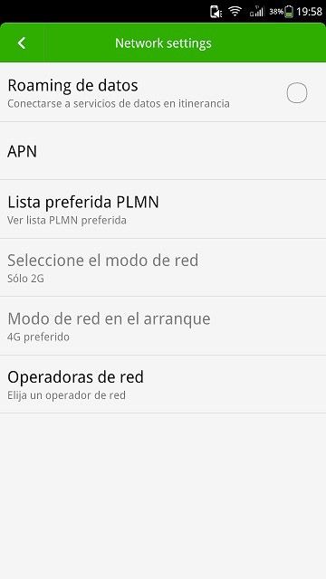

asi queda la sim1 sin poder pisar en 2g
cepillo ocurrir si la red no es 3G, por favor, introduzca × × # # # 4636 × × # en el teclado de marcación para elegir WCDMA! !
nada, he probado ese codigo y no salta ninguna pantalla de configuracion

el problema es como que ha cambiado la configuracion interna, la sim1 a pasado a ser la SIM2 y viceversa
no, no puedo, porque esta rom no esta pensada para tener datos en la sim2, y entonces no viene el menu para elegir 2g/3g/lte
pero me funciona el 3g con la sim2
