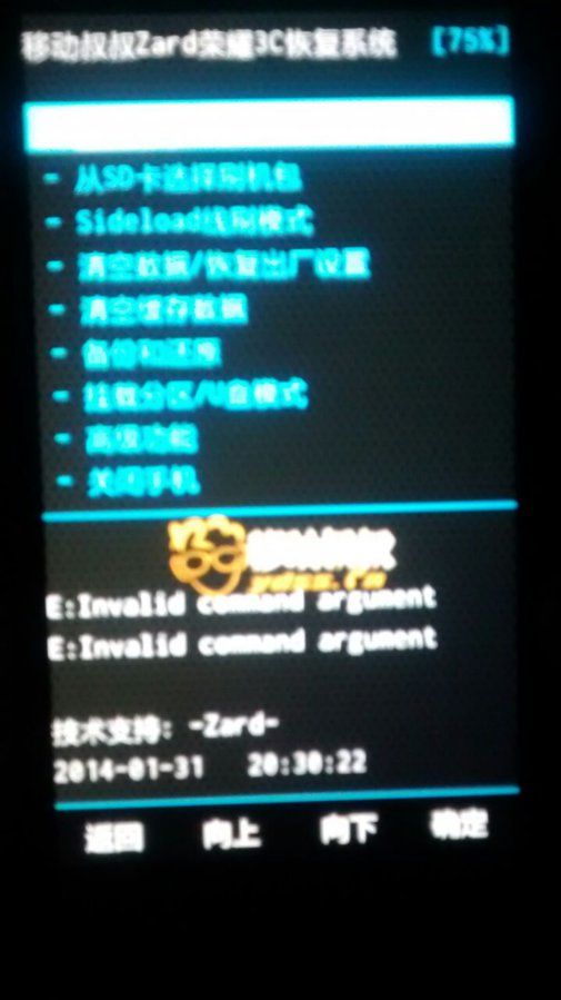

Hola @margal.r , hoy apenas he decidido actualizar mi telefono por cuestiones de tiempo, le estaba colocando la version b149 y cuando procedo a apretar los botones me sale el menu que sale en la foto, trate de actualizarlo desde configuracion pero sigue saliendo.

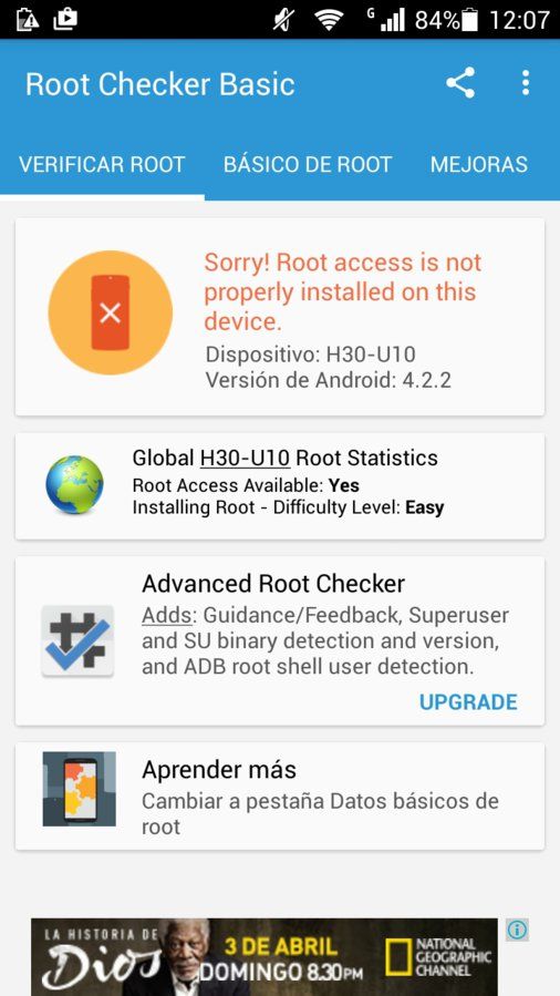

Aveces sucede que cuando se tiene el móvil rooteaddo no deja hacer la actualización. Si tienes el supersu puesto prueba a desrootear desde ahí y repite el proceso.

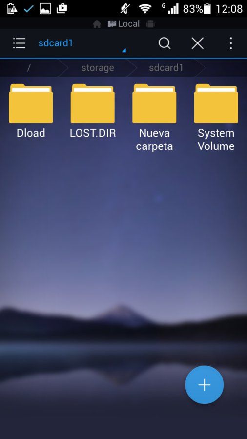

Hola @margal.r le hice un root checker y me dice que no tengo el telefono rooteado y tampoco tengo el supersu y si tengo la carpeta descomprimida y con el nombre Dload en la Sd externa y tambien segui los pasos, cuando estaba el telefono apagado aprete volumen bajo+alto y power y me aparece este menu. Que mas podria ser?
Pues no se que decirte, la verdad. Tengo alguna duda con el recovery que tienes puesto. Juraría que así no era el recovery original de este teléfono pero ya no estoy segura. En tu caso yo probaría a poner la Rom b149 por flashtool. En el mismo hilo donde cogiste la otra Rom encontrarás la b149 para poner por flashtool; también está el programa de flasheo.
Una vez puesta la Rom ya podrás actualizar a la última Rom oficial b268 mediante la carpeta dload.
