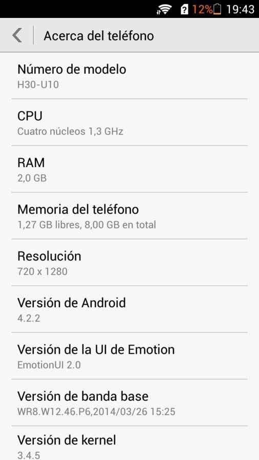

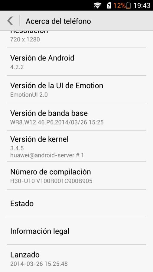

Estaba intentando actualizar mi huawei honor 3c, pero no encuentro nada por internet ni ningun foro que se ajuste a mi versión. Os pongo los datos para aclarar:
Huawei H30-U10 v100r001c900b905
He visto algo pero son para otros bxxx
Actualente tengo Android 4.2.2 el telefono esta tal y como lo compre de fábrica, venia con root y un mod que creo que lo ponía en español. Agradecería que me ayudasen a actualizar o a indicarme al menos que procedimiento seguir.

Hola @Dedefe10 , tu modelo es la versión china del móvil, concretamente un port que ponían algunas tiendas para poner multilenguaje, por lo que tiene el recovery capado. El proceso para actualizar es el siguiente:
Como es un móvil de la versión china el proceso no es muy complicado. Si ya eres root, te bajas del play store el Flashify, copias en la raíz de la Sd el recovery oficial, concretamente ESTE y lo instalas con el Flashify, ahora solo tienes que descargar la B149 que la encontraras AQUÍ y seguir estos pasos:
Consideraciones previas antes de instalar el firmware oficial:
- Hay que tener el recovery oficial
- Batería El teléfono inteligente debe estar completamente cargada; El firmware debe de copiarse en la tarjeta SD en la carpeta Dload(formateada en FAT32) Si no tienes esa carpeta deberás crearla.
- Durante la actualización, el dispositivo se reiniciará varias veces.
Instrucciones de actualización :
1.- Copiar el archivo Update.app en la tarjeta SD, en la carpeta Dload
2.- Apagar el dispositivo ( quite la batería );
3.- Manterner pulsado volumen ( Volumen + y Volumen - a la vez), luego darle a encendido. Después de iniciar el proceso de actualización puede soltar el botón.
4.- Esperar pacientemente a que acabe la actualización. Puede tardar mas de 10 minutos... Tranquilos
Una vez ya hayas actualizado a la b149 puedes poner la ultima Rom oficial para la versión china que es la b268 y que te dejo AQUÍ. Usa también el proceso de la carpeta dload.
Te aviso que es importante que primero pongas la b149 porque es la que adapta el kernel para EMUI 3.0.
Si tienes alguna duda mas por aquí andaré.
Un saludo
