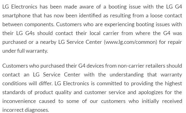

Poco antes de esto, y viendo que empezaban a caer en masa todos los G4 alrededor del mundo, LG lanzó un comunicado reconociendo que el G4 tenía un problema de placa, no sin antes, estar presionada por foros y redes sociales que magnificaron el hecho
Comunicado de LG:
En resumidas cuentas, viene a decir que el G4 tiene un defecto de fabricacion en la placa, provocado por un mal contacto entre componentes y que incluirian en la garantia el cambio de esta. Todo muy bonito pero la realidad es otra: los G4, a dia de hoy, siguen sufriendo la muerte súbita.
