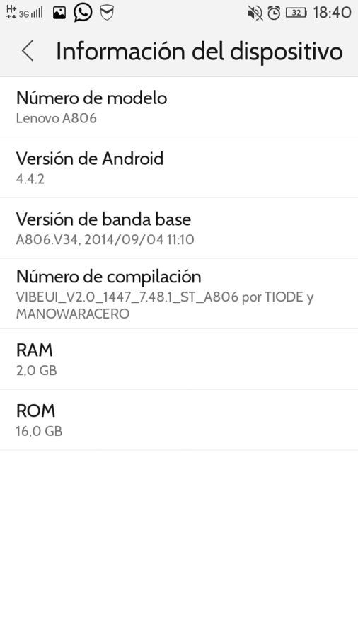

Después de probar alguna rom, ahora tengo esta. Al final he desmontado el teléfono. Lo he vuelto a montar y funciona bastante mejor. Pero no va bien del todo. Parece que está es la solución. Lo limpiare bien y probaré a ver. Gracias por el apoyo.
El gps y el wifi pierde señal captura_2016-10-25-18-40-29-638-jpeg.132629
