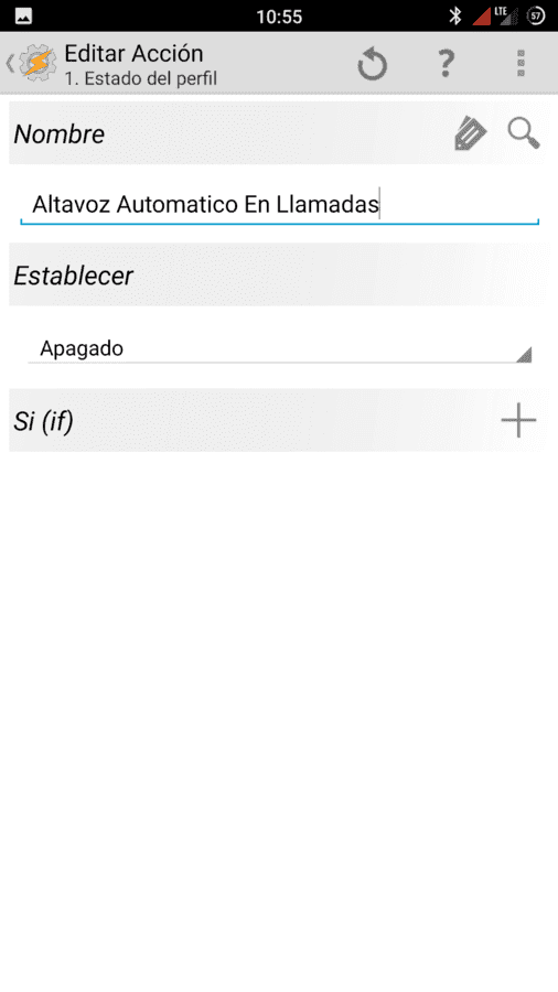

Pero creo que encontré la solución aunque aún no lo probé.....
Unavez creado el perfil del " altavoz automatico en llamadas" (proximitySpeaker phone)
Creo otro donde cuando está el estado : bluetooth MyRadio conectado (el bluetooth de mi coche) y le asocio la acción "apagado perfil altavoz"
Ya veré si funciona

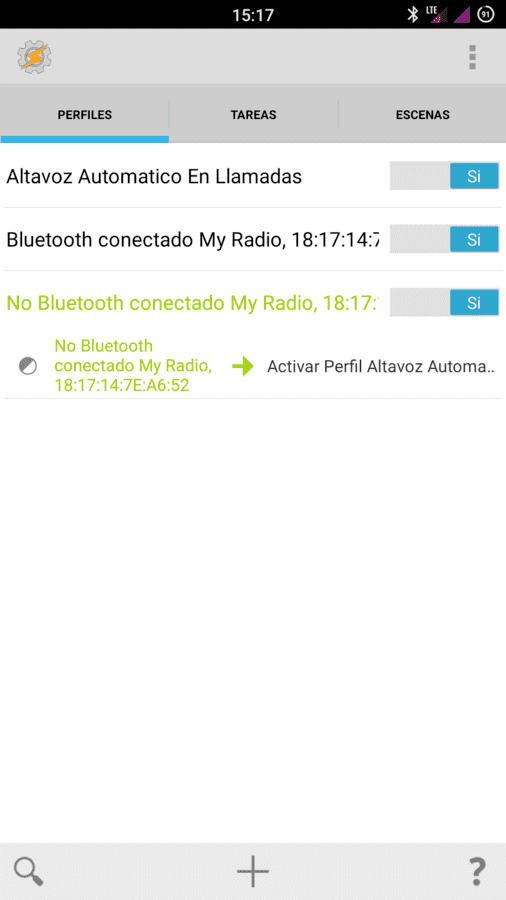

¡Lo conseguí.
Quizás es un poco "nivel novato" y he exagerado.....
Seguro que, cuando aborde las "variables", esto se podrá simplificar....
Pero hecho está y funciona.....

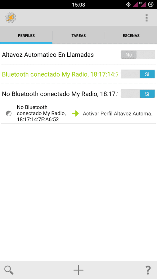

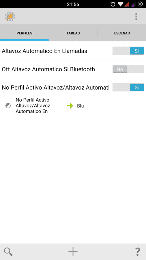

Creado un perfil para que en el transcurso de una llamada se active el altavoz al despegar el oído del terminal.
Otro para que cuando se conecte mi jiayu al bluetooth del coche se desactive el anteriir perfil.
Y un tercero para que cuando se desconecte mi Jiayu del bluetooth del coche .... El perfil se vuelva a activar......
Ufffff ¡má costao!

no hay forma funciona asta que lo desconecta el bluetooth cuando se apaga no vuelve a conectarse seguiremos probando
