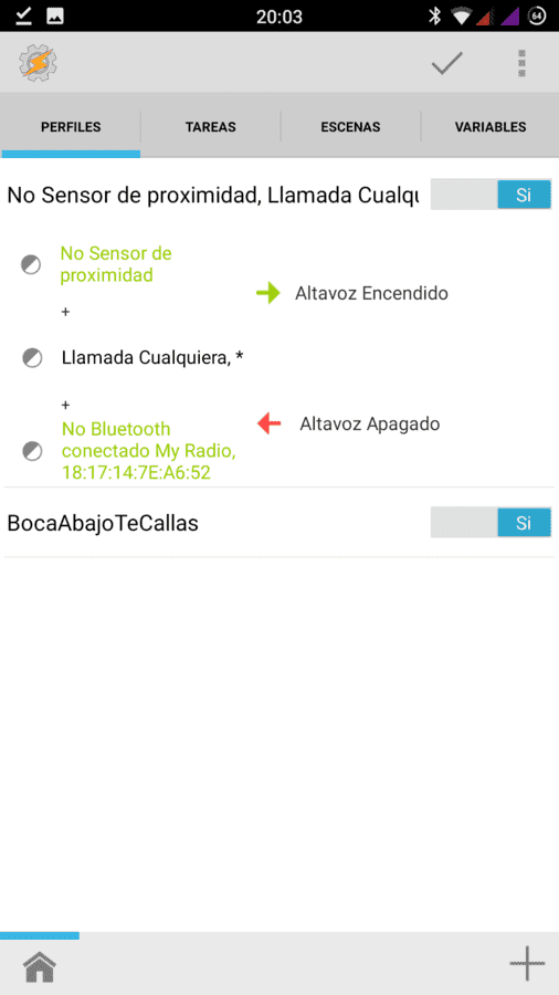

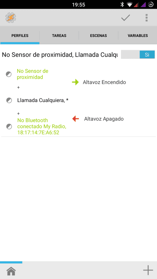

Conectar el altavoz con el sensor de proximidad y que se quede inactivo cuando se conecta al coche ya lo he conseguido
@vilache
Eso ultimo que has hecho está mejor que lo que he hecho yo, pues lo has unido en un único perfil
Si a ese perfil que has hecho le pones nombre....
Por ejemplo "proximity SpeakerPhone"
Y despues creas otro perfil....
Con el evento "si se desconecta el bluetooth del coche) y la acción " se inicia el perfil " proximity....."
Se te quedará terminadito ¿no?
Esta probado y funciona perfectamente aunque conectes el bluetooth (en casa por ejemplo para pasar archivos desde el ordenador) no se desconecta el perfil del altavoz solo se desconecta cuando se conecta al bluetooch de mi coche. Cuando no esta conectado vuelve a funcionar el altavoz
No pongo el xml del perfil porque el tercer paso es exclusivo para mi coche y en otros dispositivos no funcionaria pero si alguien lo quiere para luego modificar el tercer lo pongo

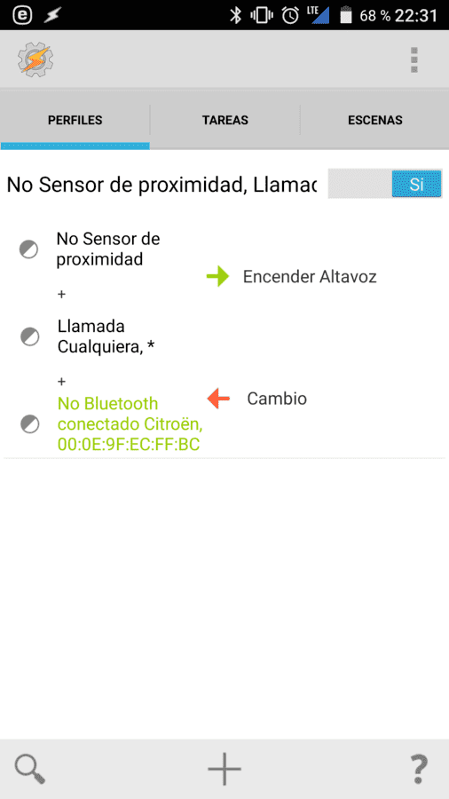

@vilache
A ese "cambio" que te sale en rojo como se llega?????
¿Que es?
Me lo explicas, por favor
Ese es la segunda tarea para que cuando re lo vuelvas a la oreja se desconecte el que creo que te interesa es la tercera presiona sobre la primera nueva tarea elijes red ,bluetun, ahora no me acuerdo cual de los dos que hay el que te deja elegir tu dispositivo ojo tiene que estar activado el blutun en el tlf para que te vea los emparejamientos el nombre te dará el del coche y la dirección el numero de bluttun acuerdate de marcar la casilla de invertir. Perdona por las faltas pero estoy en un centro comercial escribiendo deprisa si no te lo he conseguido explicar dímelo y luego desde cada mas tranquilamente lo hago saludos
Si es que te estoy copiando para probar.....
Pero como a tí te pone cambio, me ha confundido....
¿Entonces ese "cambio" es lo mismo que "altavoz apagado "?
