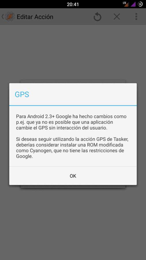

[DOUBLEPOST=1491417465][/DOUBLEPOST]Pues parece que no podemos poner como acción activar el gps en la MadOS
se puede con secure settings. Hay que activar el sistem+ o algo así. Mañana lo miro y os cuento como lo he hecho yo, que al principio no me dejaba activarlo! El problema es que la app no detecta el su.
Había que crear una carpeta en una ruta especifica que no recuerdo ahora y no estoy delante de un pc para buscaroslo.
Sí no os permite activar System+ Module (por algún motivo Secure Settings no detecta ni pide acceso root)
Para activar System+ Module (activar el gps, ubicación y otras cosas desde Tasker) en Secure Settings:
Sacado de XDA(Originally Posted by bigchrizzieboy) y probado por mi.

6: Now Secure Settings will work and you can Enable System+ Module // Ahora Secure Settings funciona y puedes habilitar System+ Module
After enabling System+ module // Después de habilitar System+ Module
7: Remove the created "su" folder: // Borra la carpeta creada "su"
EDIT: Sí aún así veis que Secure Settings no os detecta el root, en la aplicación SuperSU(o la que tengáis vosotros) poner el acceso root en permitir todo, activais el módulo y lo volveis a poner en preguntar o como queráis.
