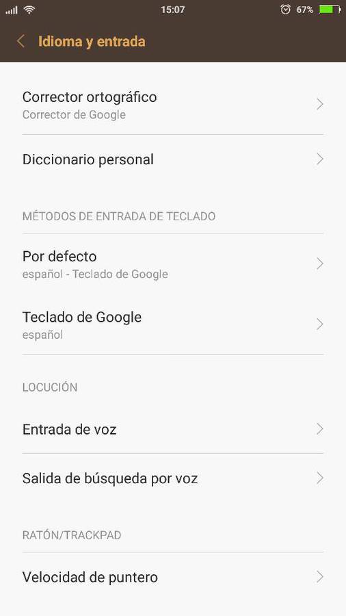

Prueba a ver esta combinación:
Ajustes - Ajustes adicionales - Idioma y entrada - Por defecto (te saltará una ventana emergente con un botón que dice "Configurar Metodos de Entrada") - Activa Dictado por Voz de Google

En opciones - Ajustes adicionales - Idioma y entrada - Locucion, Entrada de Voz
Tienes el speech to text?
Y así metodos de entrada?

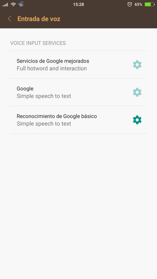

si, tengo sintesis, servicios de google y reconocimiento de voz, descargado el idioma español

@jmsisteren la siguiente pantalla

Tienes todo lo necesario y encima se ve en las capturas. Lo único que no he visto es lo de los métodos de entrada que te contaba al principio, pero entiendo que también lo activaste.
