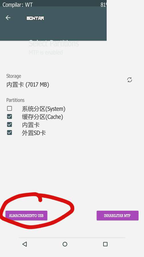

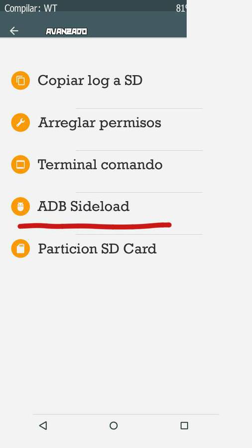

por cierto @Xancin he vuelto a instalar el carliv recovery y tampoco tengo acceso desde el ordenador a las sd del móvil en recovery. me instala un driver pero no me sale nada en el ordenador para acceder al móvil (cuando esta conectado pòr recovery
gracias a tod@s
con el carliv ya sabia que no tenia. el que no pude probar fue el twrp
perdón señores estaba liado, era xposed lo he quitado y reinicia en 1 minuto.
al final he hecho una reinstalación desde el principio porque en 24 horas había probado 2 roms (la aosp y la 15-21 xperia) pero al final me quedo con la 15-20.
gracias a tod@s
Ahora mismo ando en la calle pero probare en cuanto pueda, me parece que hay que activarlo, en avanzado y activar adb sideload, o en montar y donde pone montar usb
