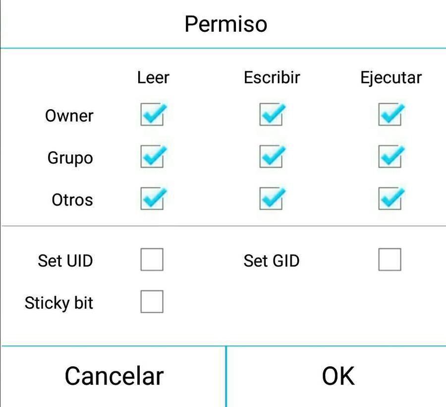

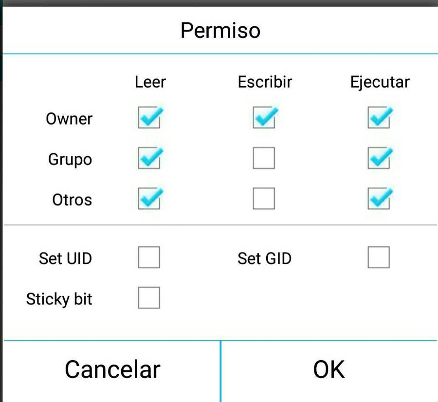

3 procedemos a cambiar los permisos(seleccionamos el archivo o carpeta y le damos en más-propiedades-permisos-cambiar) de la carpeta y las carpetas y archivos dentro, para las carpetas los permisos son así:
Y para los archivos así:

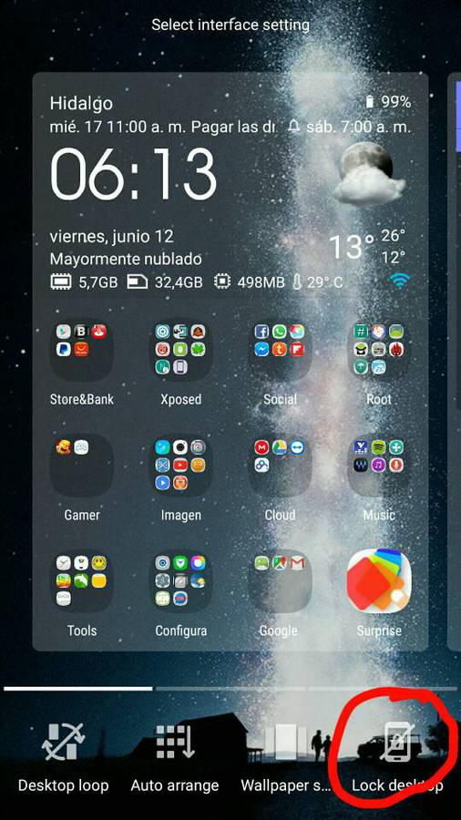

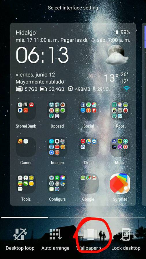

Hola camarada, para añadir un icono al dock debes de hacer un pellizco en la pantalla de inicio para que te de la opción de modificar parámetros del launcher, ahora lo que tienes que hacer es cojer el icono y ponerlo donde gustes.
Es necesario que no esté con seguro el launcher como se muestra acá
Para que la imagen se mueva junto con las páginas del launcher debes de tener así está opción
