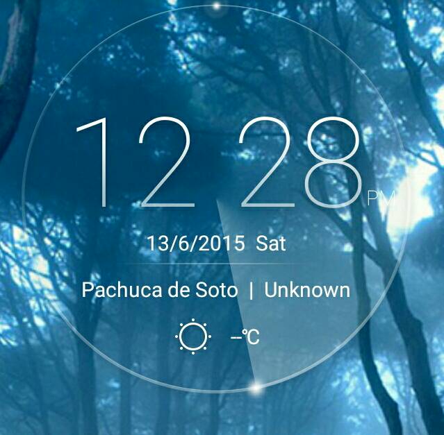

Tengo la solución del widget del tiempo, ya que la que posteo feyomx no me sirvió, sólo tienen que ir a la carpeta system, abren el archivo build.prop con un editor de texto y ponen las siguientes líneas, para los que somos de México:
ro.product.cpu.abilist32=armeabi-v7a,armeabi
ro.product.cpu.abilist64=arm64-v8a
ro.product.manufacturer=LENOVO
ro.product.locale.language=ES
ro.product.locale.region=MX
ro.lenovo.region=row
ro.wifi.channels=
ro.board.platform=mt6752
Aclaró sólo cambiar las dos líneas de ro.product.locale. languaje=(aquí va la abreviatura del lenguaje que ocupemos) y ro.product.locale. region=(aquí va la abreviatura de nuestro país), y adicionar la de ro.lenovo.region=row
Las demás líneas las puse de referencia.
Esperó les sirva, y ya saben no me hago responsable de daños a su limón por una mala manipulación del buld.prop
Que grata sorpresa paisano, la verdad que yo cambie de widget, pero que gran aporte, será mucha molestia que incluyeras unas capturas del widget en funcionamiento, para poder citar tu post como la solución. Gracias y saludos.

Subo como me quedó
Subo como me quedó
Bro pero ese no es el original o si? El original es este
Lo mero loco es que sin modificar nada, ahorita que lo puse para mostrarte me dio la ubicación, pero no la temperatura.
Si es, sólo que tengo aplicado un tema desde el Theme center y cambia todo.
Que rom llevas? Hice los cambios en build.prop y no funciona, llevo la Xperia mod by Xancin
Si es sólo que con un tema del Theme center
[DOUBLEPOST=1434244100][/DOUBLEPOST]Esta
