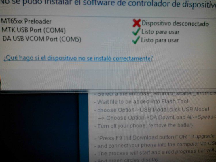

He instalado los driver de needrom, enciendo el flashtool pongo el .txt donwload y al conectar se instala unos driver solos
No entiendo por que sale eso si ya he instalado anteriormente los de needrom ...
Enviado desde mi GT-H9500 mediante Tapatalk[DOUBLEPOST=1395952568][/DOUBLEPOST]Eso si, el error 4032 ya no ha dado. Da el 4008 y el 4045
Estas usando el ordenador limpio? El txt es el scatter de la rom??? elmovil no puede estar enchufado al ordenata hasta despues de darle a download. Si es necesario (a mi a veces me pasa) tienes que meter y sacar hasta que lo reconozca
Las flash tools las son las ultimas que te dije? Las 150. Es que siempre es un fallo de drivers. Prueba a instalar los del enlace que te di yo. Esos son los que yo uso.
Si a ambas preguntas Jaja
He instalado los driver y me salta eso...
