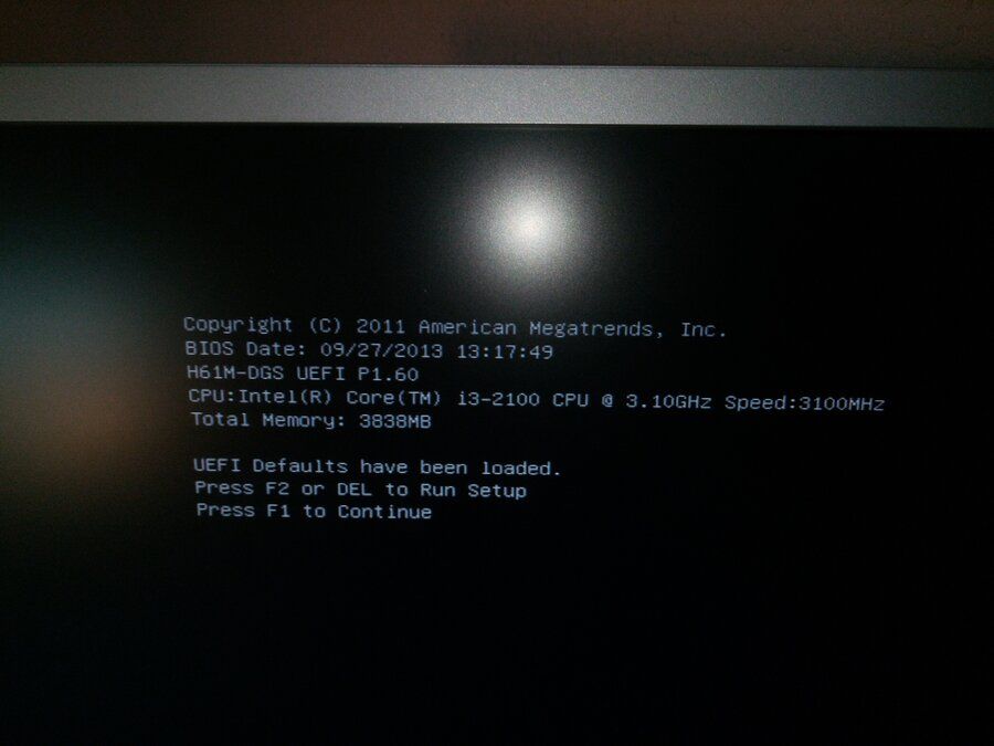

Una vez restablecido el ordenador he podido comprobar que cada vez que lo enciendo me sele en inglés una notificación, algo así como que los BIOS se han restablecido a fecha……. Si quiero que el ordenador comience, tengo que dar a la tecla f1, sino tengo que entrar con f2 a los BIOS.
Aqui tiene que cambiar la pila de la motherboard the la pc/portatil que uses. Y editar las opciones del bios, como fecha y demas en interfaz UEFI
Fue en el ordenador, fácil de abrir y poder cambiar como dices la pila por otra nueva. Hice lo de quitar la pila y volverla a poner, pero puede ser mejor cambiarla y poner nueva.
