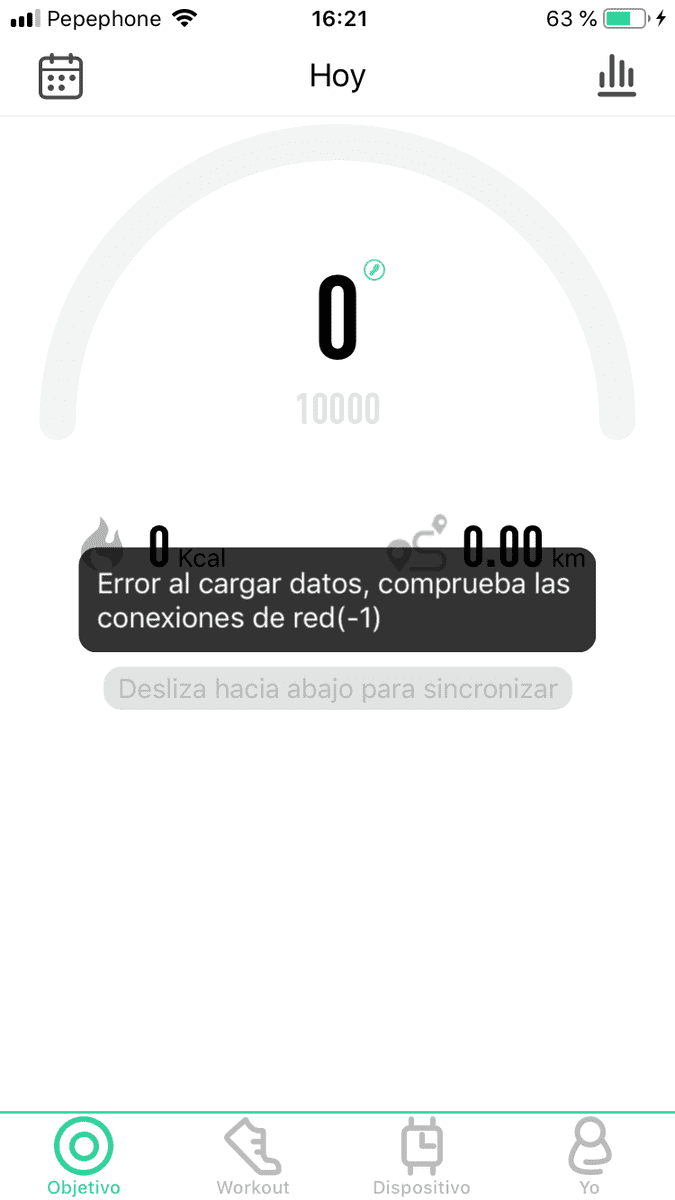

Hola a todos.
Escribo a ver si a alguien más le ha pasado lo que a mi o sabe como resolverlo.
Para ponernos en antecedentes diré que tengo un iPhone 6 con iOS 12.4.5, la versión que tengo de la App de WeLoop es la V2.4.2 Build1807301724 y la versión del firmware del reloj es la V2.16.
Hace dos días, a eso de las 23:55 me dio por querer sincronizar los pasos que llevaba es día. El reloj saca el mensaje de que está sincronizando y de repente, me aparece el el mensaje de error que da título a este post. Acto seguido, los pasos que llevaba acumulados en el reloj se ponen a 0 y los pasos que habían recogidos en la App también.
Desde entonces el error se ha mantenido y haga los pasos que haga, siempre me vuelven a cero. Ayer, no sincronicé los pasos, esperé a que fueran las 00:00, hice unos cuantos pasos para que me contaran hoy y sincronicé. El mismo mensaje volvió a salir y me di cuenta, con gran frustración, que los pasos del día anterior tampoco se habían guardado.
Que he hecho para intentar arreglarlo? Lo primero que hice fue reiniciar el reloj desde la aplicación para ver si así se corregía, pero no sirvió. Después ya probé con eliminar la App, desvincular el reloj y volver a intentar que contara los pasos, pero tampoco funcionó. A continuación, desde la App, resetee a valores de fábrica, pero nada de nada.
En el día de ayer acudí a una tienda oficial de Xiaomi que hay en mi ciudad, con la App de Android parece que todo funcione correctamente, de hecho, empezó al chico de la tienda a contarle pasos. A mi, después de eso, probamos a actualizar la versión de iOS que tenía, seguía saliendo el mensaje de error, pero parecía que empezaba a registrar los pasos otra vez, pero después de haber hecho unos 5000, me volvió a pasar lo mismo y se me quedaron los pasos en el mismo número que estaban la última vez que sincronice el reloj con la aplicación.
¿A alguien se le ocurre que podría hacer?
Gracias por adelantado.

Hola @Garbage y muchas gracias por tu interes.
Como comenté en el post, me paso de repente. Previamente no había realizado ningún cambio en la versión de iOS del iPhone y tampoco me había dado problemas antes. El firmware del reloj sólo lo actualice una vez y fue cuando compre el reloj hace dos años, pero no han salido nuevas actualizaciones y tampoco han habido nuevas actualizaciones de la app dessde hace tiempo.
Volví a instalar la App hoy, pero todo sigue igual.
Gracias de todos modos.
Adjunto captura del mensaje de error:
Error al cargar datos. Verifique las conexiones de red (-1) 368270-9d799458659b6f7046bf38e9473f30bd.jpg

Ver el adjunto 378733
¿Tienes conectado el bluetooth del iPhone?
