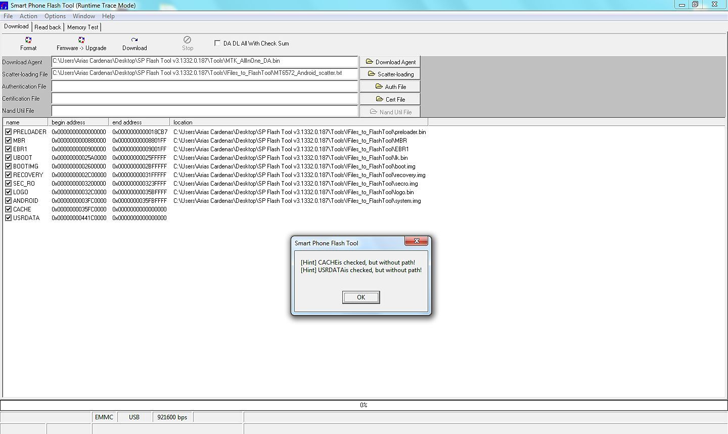

he hecho esto:
opcion: Firmware upgrade
he marcado todas las opciones que me muestran.
el proceso no lo completa.
si justamente use flastools la version 3, y mira lo que hace:
cuando doy clic en Firmaware Upgrade, sin seleccionar la opcion de CACHE y USRDATA:

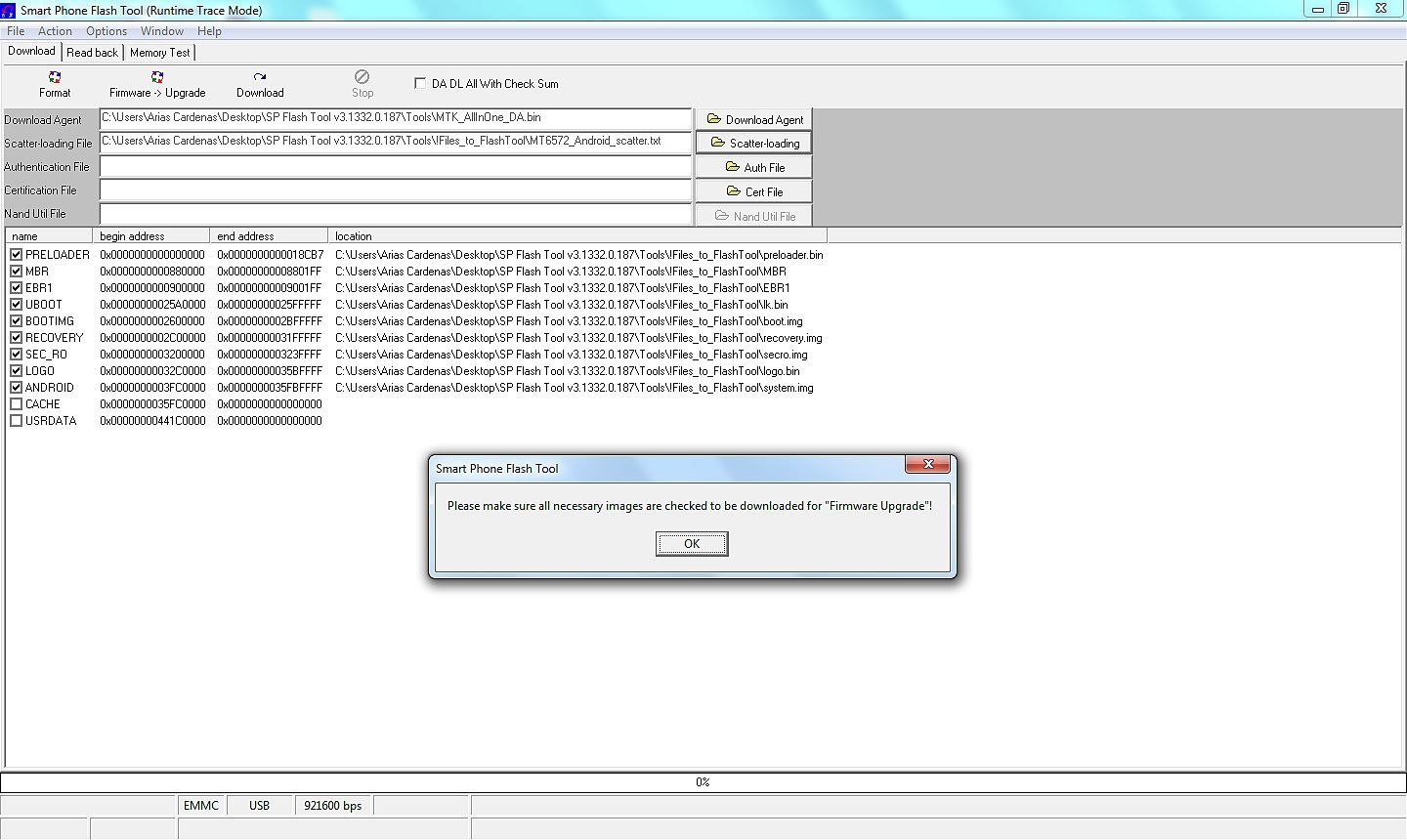

adc701_4shared_com_img_U_1_g0Imce_s24_1589e3dbce0_1__2__f96d4d2aff62f736ba3c2ee6be88c0d1._.jpg
cuando selecciono las opciones CACHE y USRDATA y doy clic en Firmaware Upgrade,
adc701_4shared_com_img_NZ_6s2HVce_s24_1589e3dc898_2__2__fb32a7f675b6eeebe1f053231763e224._.jpg

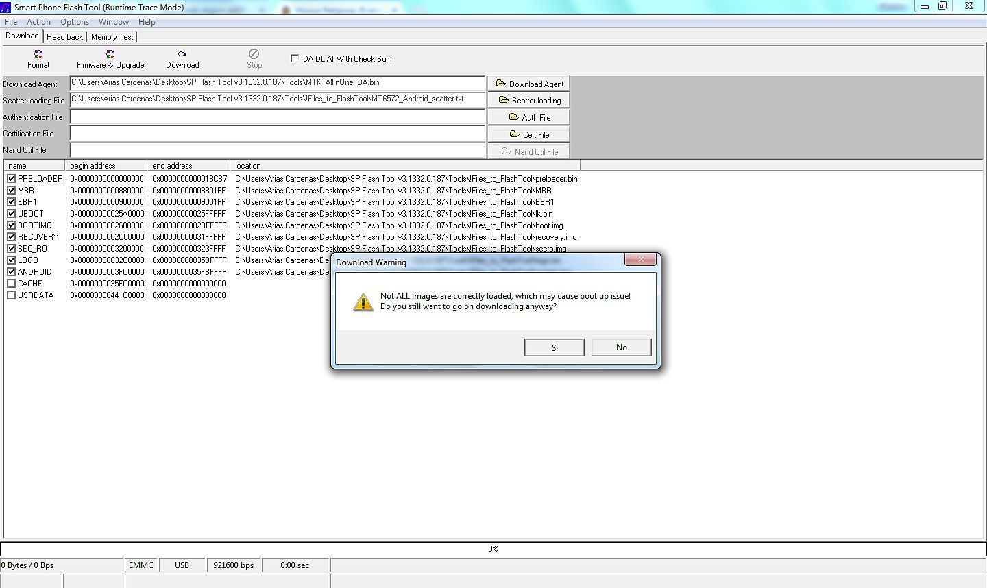

he dado clic en la opcion de Download y lo ha instalado, ahora tengo que probarlo si funciona corectamente, el celular tenia un malware que instalaba aplicaciones solas hasta que llegaba a un punto en donde se trancaba el sistema, espero sirva.
