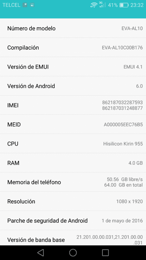

Si es posible pon una captura de pantalla de Ajustes/acerca del teléfono donde se vea el numero de compilación. Así @sakil lo tendrá mas claro.

Bueno dejó lo de la compilación
@mxsoun , por tu seguridad edita la captura que has puesto y tacha los IMEIs. Por cierto, necesitamos otra captura donde se vea el numero de compilación.

Buenas, siento el retraso jeje, el modelo Europeo es el Eva-L09 el tuyo es el modelo chino, igualmente debería cambiarse los ajustes a Castellano al reconocer la tarjeta Sim o bien en ajustes de idiomas debería traer el idioma Español, no es asi?

Hola @sakil , espero que hayas disfrutado tus vacaciones :wink:. Lo que le pasa al compañero es que tiene Español pero muy mal traducido y con muchas cosas en chino y quería saber si puede poner una Rom mejor traducida. Es posible ponerle la Rom del EVA-L09 a un móvil EVA-AL10?
A ver, yo creo que tiene una custom rom, y por eso esa chapucilla. La teoría dice que si se puede hacer, pero con el P8 había gente que tenía problemas y otro que no, entonces yo lo que haria es abrir el bootloader, aunque si tiene una custom como creo, pues estará desbloqueado y una vez todo listo metería el TWRP Recovery y haría una una copia de seguridad Y la guardaría también en el Pc y luego dejarlo Stock el recovery e intentar meterla oficiammente y si falla pues por Adb. Y si nada funciona volver a la que tenia.
Mucho ojo eso si,que siempre hay riesgo y hay que informarse bien de posibles errores y soluciones.
