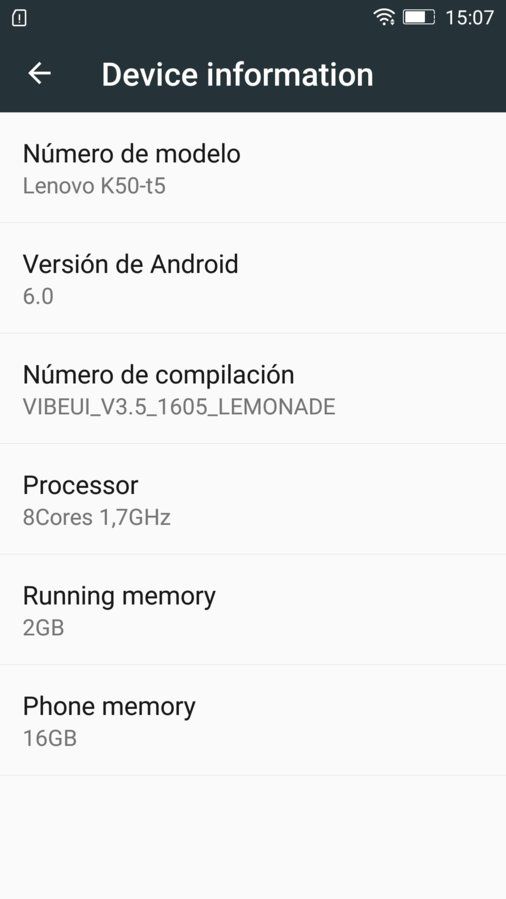

Error grave despues de haber instalado VIBEUI_V3.5_1605_LTT_LEMONADE ANDROID 6.0 MM

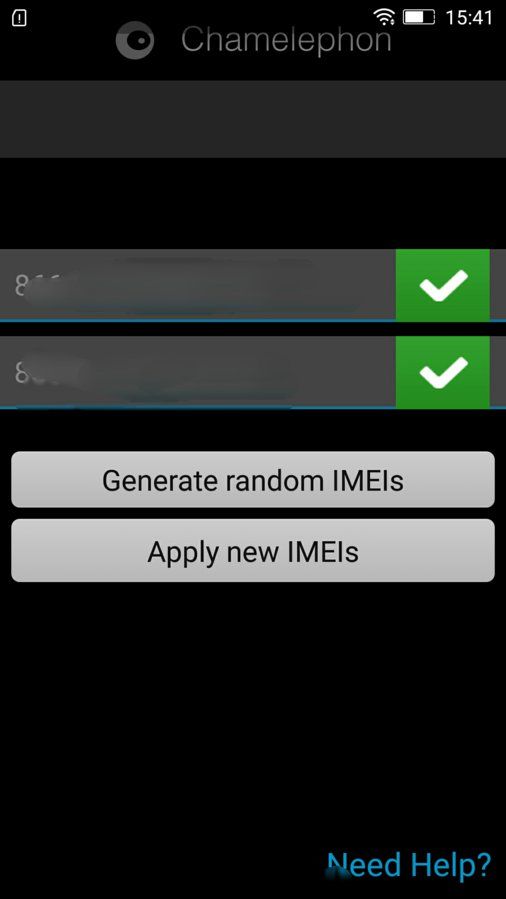

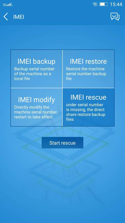

Prueba con ToolHero en el apartado IMEI

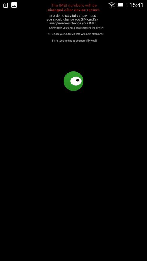

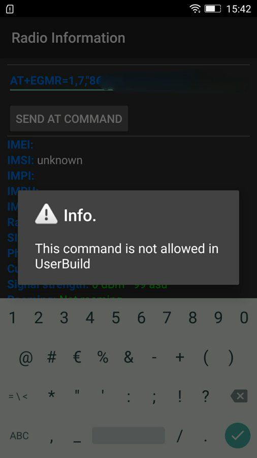

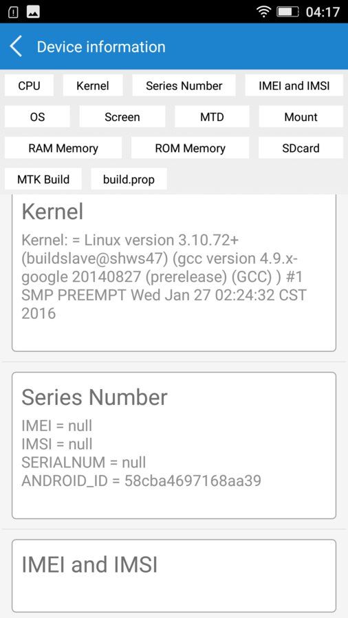

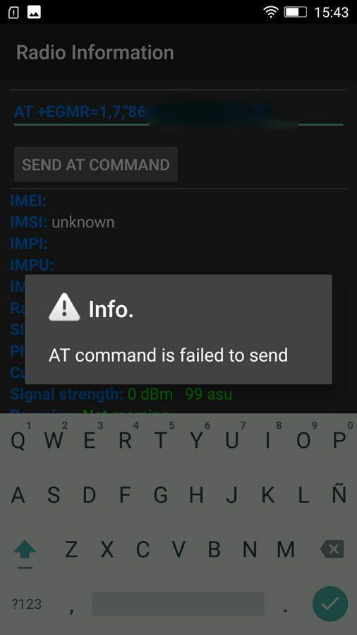

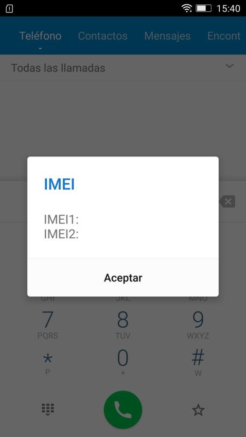

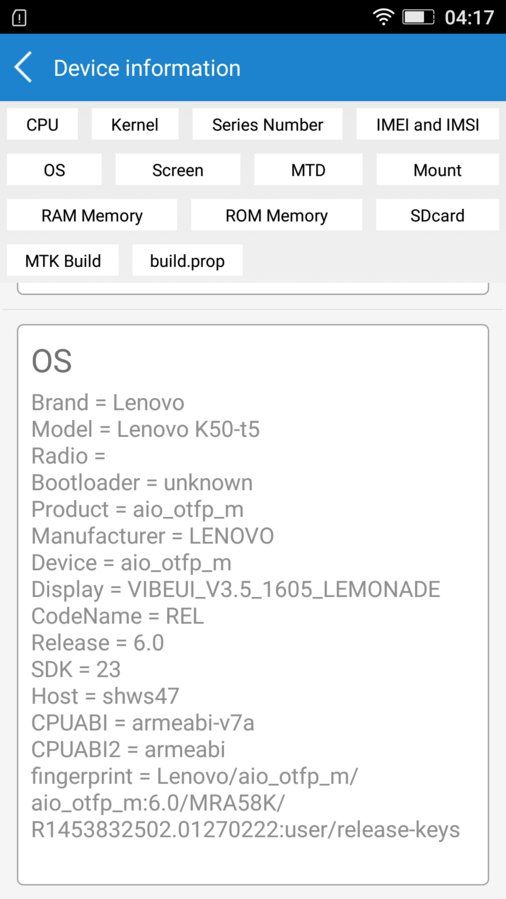

[DOUBLEPOST=1456696028][/DOUBLEPOST]Aqui tienes algo de ahora.
[DOUBLEPOST=1456697321][/DOUBLEPOST]Otra cosa cuando intento acceder a marcar con el marcador aunque sea para obtener el imei cosa q no me se cierra.

Como va la cosa compi? Probaste con la App ToolHero? Cuando lo has hecho desde el ordenador que error te da la herramienta?
Enviado desde mi SM-G925I mediante Tapatalk
Si tambien he probado toolHero.
Y sigo en las mismas.
[DOUBLEPOST=1456740830][/DOUBLEPOST]Ya no se que hacer.
